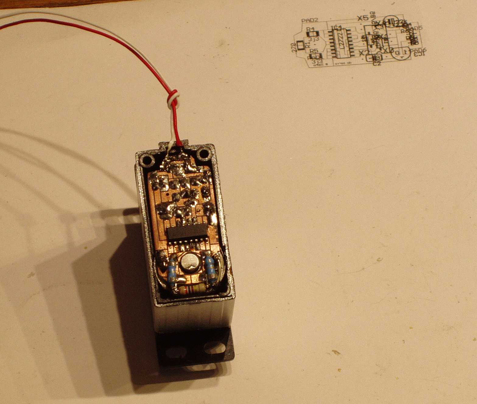

delam prestavnik ze serva, kde zabuduji elektroniku pro DCC dovnitr serva a tam neni moc mista pro experimenty.
Je to funkcni a celkem dobre, jen treba vyresit programovani CV. Po tve pripomince jsem to vyresil spinanim motorku. Je to trosku brutalni, ale hadam trosku vyssi odber nez 60mA nepokazi ctecku CV. Snazil jsem se nastavit PWM tak, aby se rameno nestacilo pohnout a pritom to melo odber. Predtim tam byl odpor 270 ohmu a ten nestacil na generovani ACK impulsu. Ten odpor tam stejne necham, dost ucinne potlacuje ruseni od motorku.
Elektronika je pro prime ovladani motorku, bez pouziti impulsu 1-2 mS. Je to opravdu stabilni a nevadi tomu kolisani DCC.
