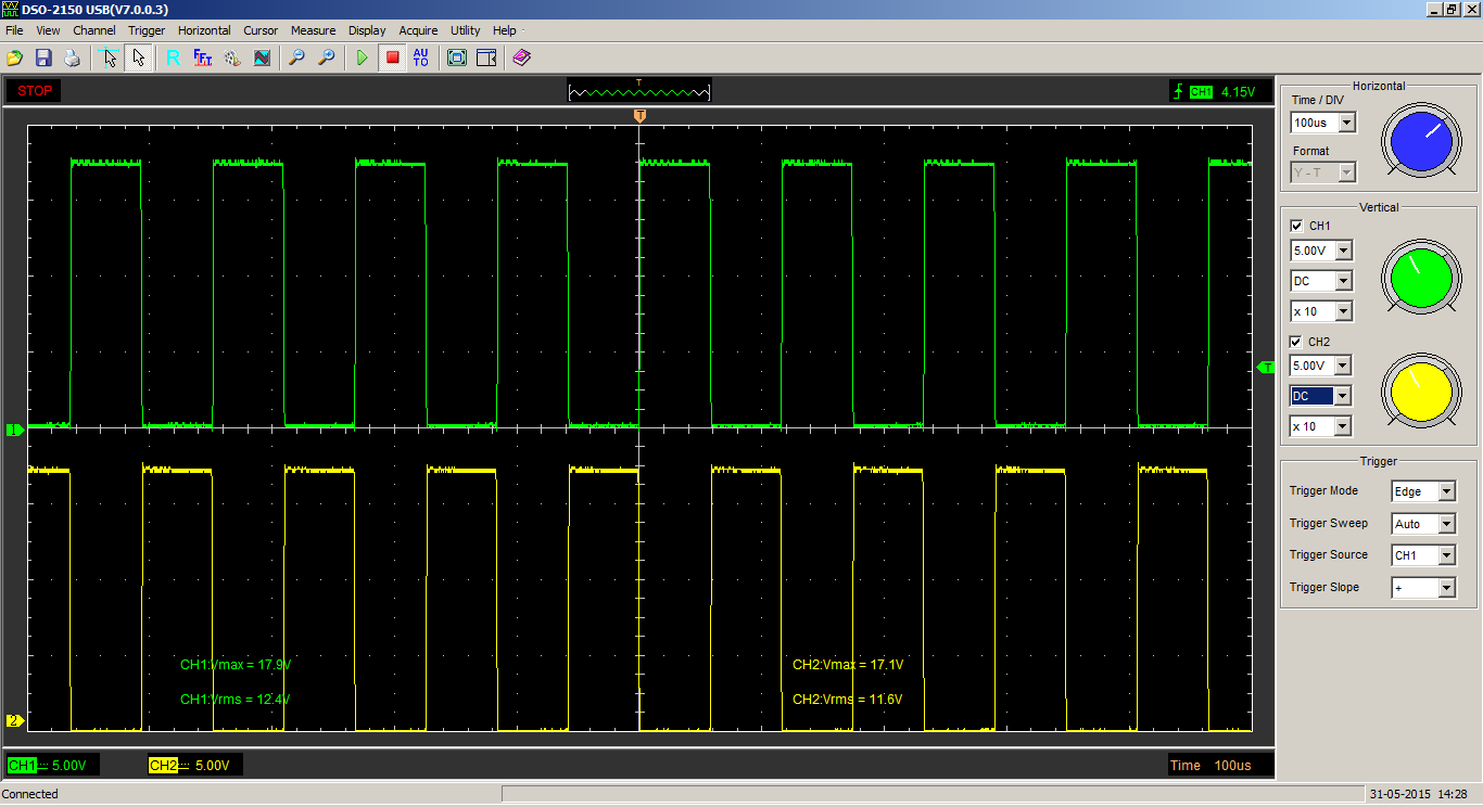

Mimochodem - DCC norma (S-9.1.2 kapitola 2.2.1, kolem řádku 65) říká, že do kolejí může jít napětí +-8 až +-22V - Honzo jak se s tím ten dekodér vyrovnává??
(napětí v kolejích nemá poklesnout pod +-7V, dekodéry určené pro měřítka N a menší musí mít odolnost proti napěťovým špičkám alespoň 24V, dekodéry pro větší měřítka pak 27V - měřeno na kolejích -- viz standard S-9.1, kapitola C, řádky 55-60)

Příspěvekod TTmili » ned 31 kvě, 2015 7:45 am
Pravda, to co leze z Roco kostky jsem na osciloskopu neviděl, ale celkem by mě to zajímalo. Normu to patrně splňovat bude, ale spíš někde na její horní hranici. Nicméně ono to co leze z Roco kostky bude dost ovlivněno i zdrojem jaký je na ní připojen, není tajemstvím, že u Multimyši jako centrály se nedá nijak upravovat velikost výstupního napětí, a pokud z toho velkého trafa (50 nebo 60VA) leze do kostky minimálně 18V, tak výsledné napětí na druhé straně kostky asi o moc menší nebude. A vyzkoušeno je minimálně to, že veškeré dekodéry a příslušenství topí na Multimyši s kostkou podstatně víc, než na Lenzu nastaveném na 14 - 16V, takže něco navíc tam prostě být musí.
Nic to ani nemění na věci, že se mi nezdála udávaná horní hranice provozního napětí u dekodéru 16V, což i podle fuldou vypsané normy by ta hodnota měla být vyšší. Tak jsem se zeptal jak to s Multimyší a kostkou pracuje, odpověď jsem dostal pozitivní, tak dál bych to neřešil.

Příspěvekod fulda » ned 31 kvě, 2015 12:34 pm
Obrázek z osciloskopu - roco kostka s origo zdrojem naprázdno, čili největší možné napětí. To je trochu zavádějící, ale pro zajímavost se to hodí.
Vypíchnul jsem tam i maxima a RMS.

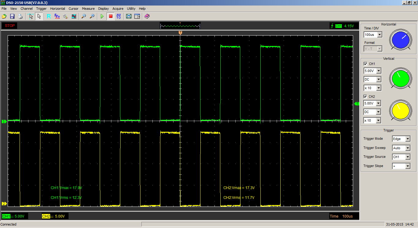

Edit: Přidám i druhej obrázek - ta samá kostka, zatížená odporem 82,5 ohm. Maxima pochopitelně zůstávají, RMS mírně kleslo a je vidět mírné zhoršení kvality signálu.
Na prázdno
Zátěž 82,5R
Příspěvky: 5289
Re: Miniat.dekodér DCX77z
Příspěvekod Jirka_US » ned 31 kvě, 2015 8:03 pm
Na vyse uvedenem obrazku budto neni DCC signal, mereny na kolejich, dle specifikace NMRA nebo byla pouzita chybna metoda pro jeho mereni. Z obrazku je patrne, ze signal byl meren na stejnosmernem rozsahu nikoliv na stridavem.
DCC signal ma obdelnikovy prubeh a je symetricky okolo 0, typicky s amplitudou +/-14V pro meritka TT a N a jeho RMS hodnota je 14V (je totozna s amplitudou).
Jinak to, ze dekoder topi vice napr. pri 18V nez pri 14V neni nic prekvapiveho, protoze nekde se ta energie (ten rozdil) spalit musi, obvykle to bude na linearnim regulatoru napeti.
Jirka
