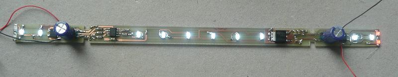

Příspěvekod fulda » ned 15 bře, 2015 7:17 pm
Procesor je v tom klasicky PIC12F629, proto toho má plné brejle.
Tady je nové VIDEO už na plošňáku.
A v příloze fotka.
Za povšimnutí stojí, že má dvě napájení, to se u dlouhých vagónů používá, aby nezkratovaly třeba ABC nebo jiné úsekové záležitosti.
velké kondenzátory, aby to nedrncalo na výhybkách a další vychytávky.
To co je na fotce je horní patro do TéTéčkového dvoupatráku, spodní musím dodělat.
Příspěvky: 5397

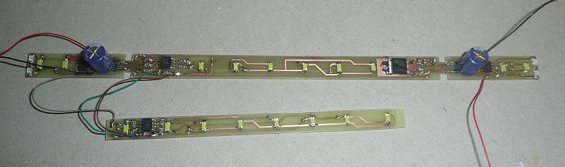

Příspěvekod fulda » úte 17 bře, 2015 9:00 pm
A verze pro dvoupatrový vagón je kompletní.
VIDEO

Dekodér namontován do patrového vozu Bap od firmy Kuehn.
Na video můžete kouknout TADY
