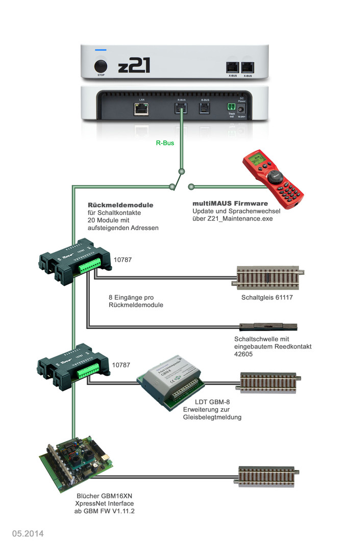

Měl bych zde na zasvěcené dotaz, jak mohu propojit poduly obsazení s rozhraním S88N na centrálu z21?
Mělo by se nejspíše jednat o převod rozhrani S88 na XpressNet.
V priloze je obrázek propojení s moduly Roco, ale jejich cena je závratná.
Děkuji za pomoc.

Děkuji za rychlou odpověď, ale bohužel centrála z21 není vybavena Loconet rozhranim. :| Existuje alespoň nějaká náhrada, nejlépe samodoma nebo stavebnice, co by nahradila ty veci od Roco pro zpetnou odezvu???

Jo, jmenuje se to GBM16XN. Na pohled to připomíná samo domo, ale je to drahé jako voda na Sahaře. TADY.

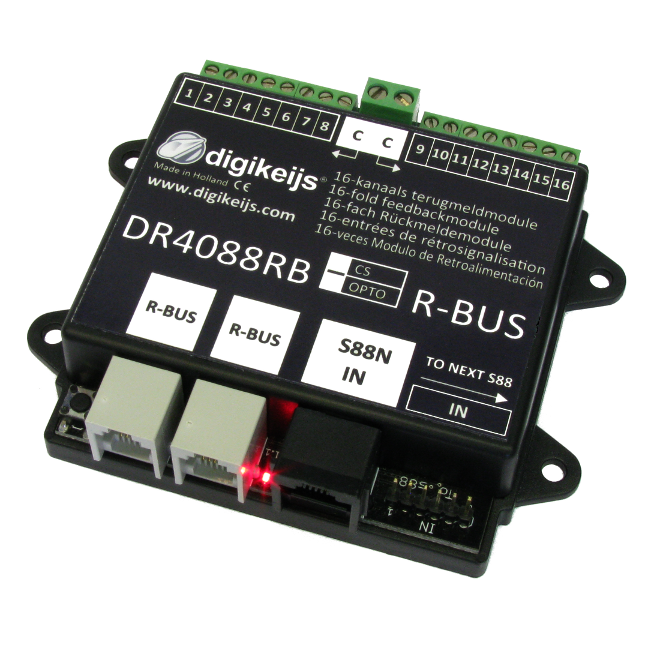

Tak jsem hledal a hledal, poptával a poptával a i přesto že ti co šli kolem me odrazovali :-), jsem našel myslim přijatelné řešení převodu na na připojení S88N. Dokonce ten modul obsahuje hned 16 vstupů obsazení s možností připojení dalších už rozhraním S88N nebo S88 :-) Kdo hledá najde nebo ho někdo navede.
http://www.digikeijs.com/dr4088rb-cs-16 ... odule.html

Na z21 je pro zpětnou vazbu zásuvka R-BUS, pro připojení do počítačové sítě pak zásuvka LAN.
Pokud předpokládám správně co jsi asi myslel, tak chceš propojit od "DCC kolejí" převodník USB na XpressNet + S88 a to tak, že propojiš výstup ExpresNetu s konektorem X-BUS a do převodníku připojíš moduly S88. Tento převodník pak připojís k PC (pomocí toho USB). Je to tak?
V takovém případě sice v TrainControleru budeš mít k dispozici jak možnost ovládání kolejiště , tak i zpětnou vazbu, ale centrála o zpětné vazbě vůbec nebude vědět (pouze předpoklad, ale domnívám se správný).
Mě ovšem jde o možnost připojit zpětnou vazbu přímo do konektoru k tomu určenému tedy R-BUS, aby byla centrála schopna její vyhodnocení posílat po LANu (WiFi) do tabletu, který to bude patřičným programem schopen vidět. (dnes už je několik programů pro obsluhu kolejiště zdarma). Nechci tvořit automatické trasy, chci jen ovládat a mít přehled.
