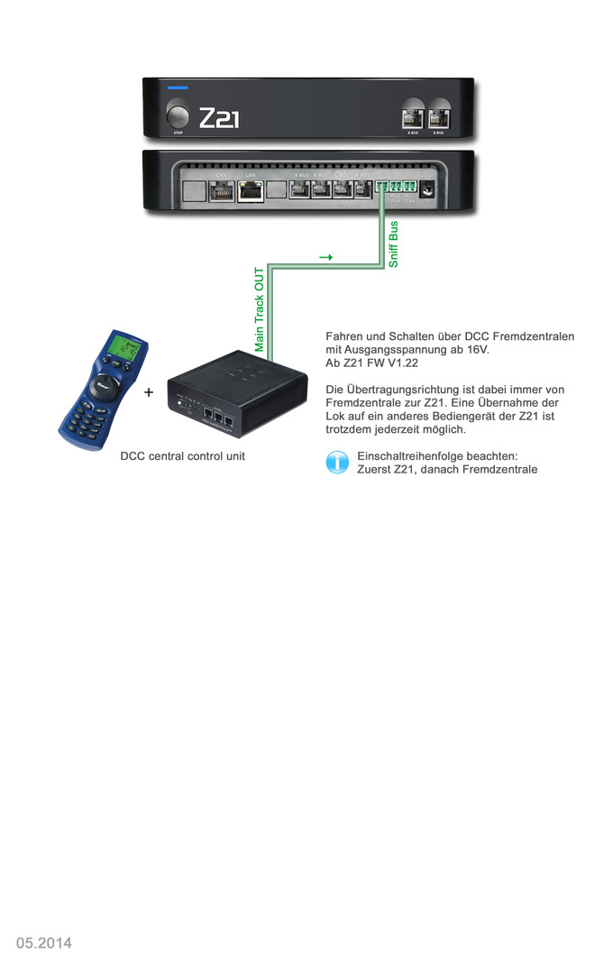

Zaujalo ma riešenie pripojenia Multizentrale Pro k Z 21 cez tzv. Schniffer Bus, je to pripojenie druhej centrály cez výstup J-K, teda DCC.....
Tak otázka stojí teraz takto, nie Loconet a Xpresnet na jednej centrále, ale DCC signál z dvoch centrál do jedného silového DCC výstupu....
Ako zlúčiť dva DCC výstupy, alebo príkazy z dvoch DCC cenrál do jedného DCC signálu ?
Ešte raz prakticky, výstup J-K napr. z krabičky ROCO spojiť / alebo inak pripojiť s druhou centrálou / výstupom J-K napr. z centrály Loconet cez nazvime to zlučovač DCC do jedného silového DCC, ovládač ROCO využívať len na jazdenie a Loconet centrálu využívať plnohodnotne aj na spätnú väzbu a podobne.....dúfam, že som otázku položil dsotatočne zrozumitelne......

To není úplně jednoduchá otázka.
DCC jako takové není připraveno pro takové sloučení. Je připraveno na to, že střed světa je jen jeden a ten se jmenuje centrála.
Protože nejsi první kdo se na to ptá, tak komerční komponenty používají různé metody čtení cizího DCC a přehrávání ho do vlastní centrály.
Už jsi narazil na maus adapter, podobné zařízení dělal i Lenz (nechce se mi hledat jak se jmenovalo).
Ale ono to pokaždé končí na tom, že to zařízení nedokáže rozpoznat všechny souvislosti, na které ta sledovaná centrála myslí. (to jsou třeba funkce F12+ a podobně)
Takže pokud si stanovíš přiměřené cíle, třeba najdeš adaptér, kterej bude fungovat. Ale bude to boj.

Ono jenom pro tvojí informaci - podezrám Z21 že pro propojení sběrnic používá podobné zařízení.
Ten Lenz se jmenuje LC100, mají tam docela dobře popsané manuál.
V každém případě si užiješ hledání použitelné kombinace která bude umožňovat "většinu" funkcí, které očekáváš.
