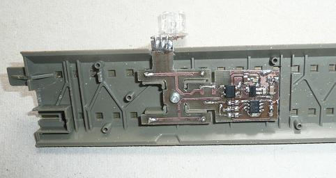

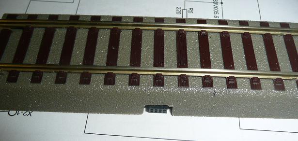

v hospodě už jste si zajisté všimli, že jsem zase trochu zapracoval na GeoLine kolejivu.

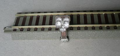

Jako ukázku jsem si dnes připravil kolej, která má vestavěný dekodér pro světla pro příslušenství.
Udělal jsem si malé přejezdové návěstidlo. Vůbec jsem se nezabejval jeho modelovým vzhledem, ale jeho funkčností.

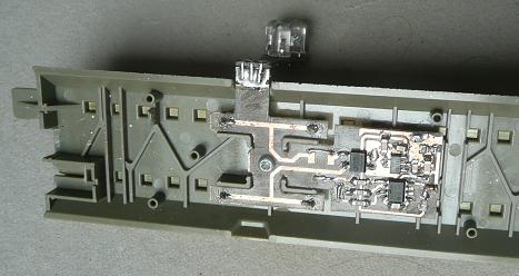

Dekodér vycház z toho, že v každé GeoLine koleji jsou vylisované úchytky pro napájec vodiče.
Tyto úchytky jsou schopné docela slušně držet dekodér.
Takže stačí proříznout dírku určenou pro přívodní vodič, zašroubovat dekodér a je hotovo.
Ještě by se hodilo zapracovat na systému odpojování návěstidla a beze sporu na jeho modelovosti.
Pokud by na tom někdo chtěl spolupracovat, budu jenom rád.
Dekodér se dá vložit do rovné i obloukové koleje, dá se vložit s výstupem napravo i nalevo.
V této verzi je návěstidlo pevnou součást dekodéru, takže pokud má být na druhé strané, musí se otočit s pájkou v ruce.

Pohled na návěstidlo:

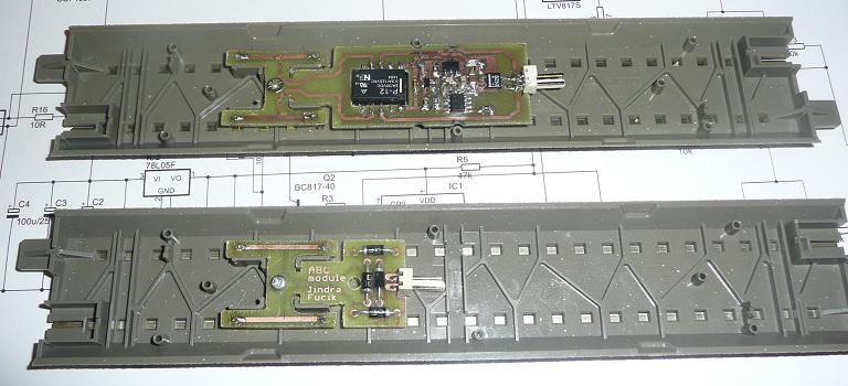

Pokud by to náhodou někdo četl, tak jsem si poskládal takovou dvojici komponent, které se dá říkat třeba sada pro ABC.
V jedné koleji je vlastní ABC modul (4 diody) a ve druhé koleji je dekodér s relátkem, které připojí DCC do koleje, pokud dostane příkaz (takže odešle mašinu z ABC úseku).
Ukázky použití: Video1 Video2

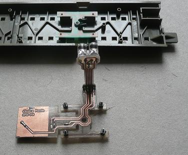

Našel jsem nádherně modelové závory Siba Modelle, určitě si je také pamatujete.
Tak jsem jim udělal dekodér pro GeoLine, to je kvalitativně celkem odpovídající.
Tady je Video1 a Video2 z provozu.

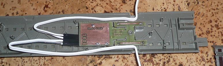

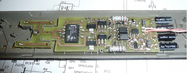

Začal jsem pracovat na lidštější verzi dekodéru pro světla.
Zvolil jsem si miniaturní konektor 2x4pin to je víc než je potřeba, ale zase to bude trochu víc držet.
Takhle kouká z kolejnice, ani není potřeba dělat tak velkou dru (díra je podle připraveného prolisu)

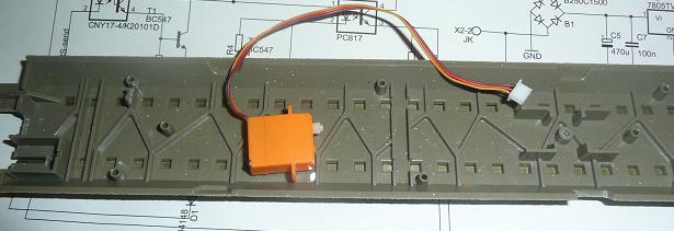

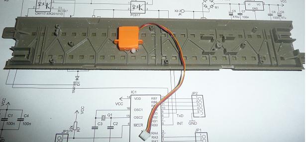

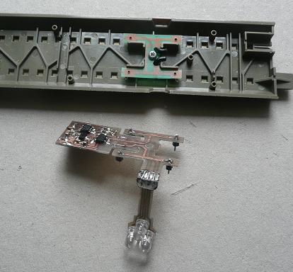

V rámci svého téměř monologu a hraní si s geoline jsem si všimnul, že se do koleje docela slušně vejde malé servo - rřeba HK-5320. (viz obrázky dole)
Jenže mi není docela jasné, k čemu by bylo servo v koleji? pro mechanická návěstidla? pro ovládání rozpojovače? nebo možná snad jestli třeba mimo kolej pro otevírání závor?
Pro legraci si jeden dekodér pro servo udělám, ale teď nevím, jestli ho osadit konektorem pro normální servo, nebo tím praštěným JST konektorem, které používají ultra mikro serva?
Má někdo nějakej návrh?

Příspěvekod Xpaulus » pát 28 lis, 2014 11:48 pm
fulda píše:Má někdo nějakej návrh?
Ty závory by nebyly špatný, ale to už chce nějakou modelovou zručnost.
