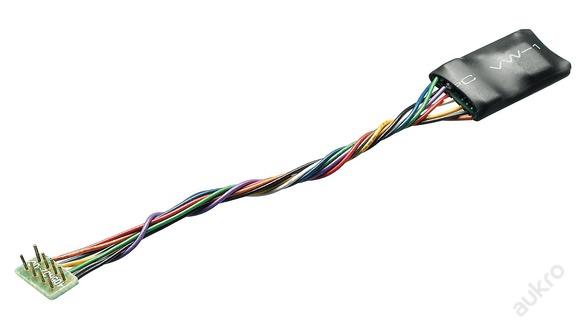

Dobrý den,
máte někdo zkušenost s tímto dekodérem?
Dekodér se už moc neprodává a nikde nemůžu sehnat, jestli podporuje funkci automatického zastavení ABC. Našel jsem akorát, že má podporu konstantní brzdné dráhy a nevím jestli je to totéž.
Děkuji za odpověď

fulda píše:http://www.roco.cc/uploads/documents/pdf/10732.pdf
Myslím že ne.
Nema ABC.

Já jsem si to myslel, ale napsal jsem ještě dotaz na obchod ITvlaky, kde tento dekodér stále nabízejí.
Dotaz:
rád bych se zeptal, zdali má tento dekodér / ROCO 10732 NEM652, funkci ABC zastavení pomocí usměrňovacích diod.
Děkuji za odpověď
Odpověď:
Ano má
Ještě mě napadlo jestli se náhodou ta funkce u ROCO nejmenuje náhodou jinak.

Obávám se, že z těchto starších dekodérů mají ABC jen Lenz gold a snad i silver, ale ROCO určitě ne. To je k dispozici až od té doby, co ROCO přešlo na ZIMO.

roman96369 píše:Já jsem si to myslel, ale napsal jsem ještě dotaz na obchod ITvlaky, kde tento dekodér stále nabízejí.
Dotaz:
Děkuji za odpověď
Odpověď:
Ano má
ABC je ABC , nema . :!:
