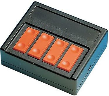

Pro dceru doma dělám ekvivalent tohoto:
Pochopitelně v digitálu.

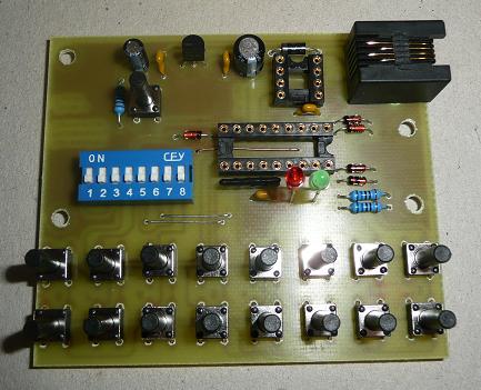

Představa je zařízení s šestnácti tlačítky, které se připojí do Slave konektoru na Roco kostce, nebo třeba do Lenze. Tlačítkama se budou přehazovat výhybky. Nehotovej prototyp je takovejhle:
Původně jsem si myslel, že je to děsně hračkové a že o to nebude nikdo stát, ale prej by to mohlo i někoho zajímat.
A tak se ptám - zajímá to někoho?
Má někdo představu, jak by takové zaříazení mělo vypadat?
Já jsem si myslel, že použiju jen takto dvojice tlačítek, ale dalo by se dát třeba taková tlačítka, která umožní dát nad sebe páku, něco jako joystick, kde se bude moci nechávat páka nakloněná v poslední přepnuté poloze.

To co má Lenz jako LW150 je ekvivalent našeho TCO, jenom s tím rozdílem, že TCO je na 100 externích tlačítek a LW150 je na 16.
Tohle zařízení je naopak myšlené pouze s interníma tlačítkama, pokud možno v nějaké inteligentní krabičce vhodné pro kobercové ježdění a skládání kolejí.
(a nebo pro začátečníka na pokusy a nebo pro někoho na testovací okruh pro testování přestavníků)

Tenhle kousek co je na fotkách, tak jsem poskládal z toho, co leželo na stole, takže je to nerelevantní a ještě není hotovej.
Produkční bude muset bejt určitě v nějaké krabičce a to ho například celkem prodraží.
Navíc není jistá ani finální podoba. Například by byla možnost ho dávat rovnou do nějakého existujícího piána, ale nevím do jakého? Dělá je někdo za přijatelné peníze?
Příspěvky: 5252
