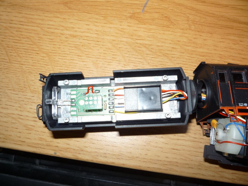

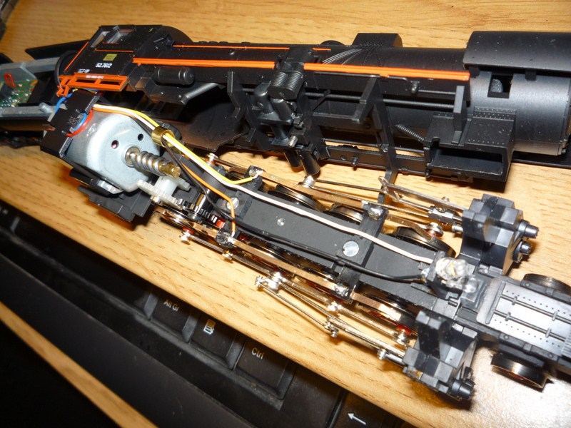

Příspěvekod Hrabě » pon 17 úno, 2014 6:31 pm
Děkuji za rady, díky tomu jsem se podíval na zapojení a nastal asi první problém. Drátky v lokomotivě mají sice stejné barvy jako dekodér, ovšem jsou přiřazeny úplně jinam, teď musím zjistit, zda jdou alespoň na správné místo v konektoru bez ohledu na barvu, třeba tam bude něco jinak.Modrý a červený k motoru, sběr proudu oranžový a žlutý, přední světlo bílý a černý... Viz přiložené foto

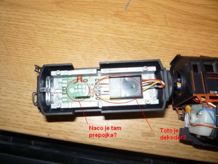

Příspěvekod Jojo » pon 17 úno, 2014 7:01 pm
Len pozriet a odpoved.
Dekoder 1.jpg (28.78 KiB) Zobrazeno 4318 krát
H0 ,bez epochy,Traincontroler 7 Silver originál,len digitál.

Příspěvekod Hrabě » pon 17 úno, 2014 7:12 pm
To je foceno bez dekodéru, ta propojka je na analog. provoz. To černé je místo na dekodér.

Re: BR 52 Kleinbahn a Lenz silver+
Příspěvekod Jojo » pon 17 úno, 2014 7:27 pm
Tak tam dam dekoder na 8 pin. Drzim zapojenie od 1 vyvodu . Default adresa 3 ,28 rychl.stupnov. Ak nesvietia svetla ,alebo svietia naopak je 8 pin obracene.Nie je co pokazit.
Samozrejme vieme citat CV? Asi nie.
Musi ist.
