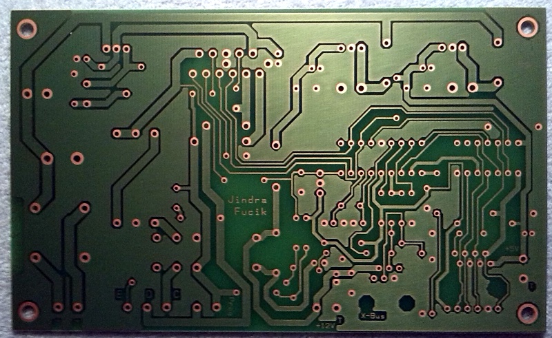

A nad tím co se stane v tom procesoru jsi nepřemejšlel? To není lego, s nepřítomností toho obvodu se prostě nepočítalo.
Kdo dělá takovéto desky? To je taková legrační kombinace - když mám technologii na zelené desky, tak by ta deska mohla vypadat daleko jinak a mnohem efektivněji. Je navržená tak, aby se dala vyrobit za pomocí hřebíků a kladiva.

fulda píše:Kdo dělá takovéto desky? To je taková legrační kombinace - když mám technologii na zelené desky, tak by ta deska mohla vypadat daleko jinak a mnohem efektivněji. Je navržená tak, aby se dala vyrobit za pomocí hřebíků a kladiva.

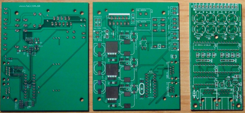

Kdo je dělal nevím. Já jí získal od kolegy, který mi vypaloval hex do pic pro dekodéry serva.
Možná jí ani nepoužiju, mám nabídku od slovenského kolegy, od kterého jsem bral desky pro detektory obsazení.
Na té jeho pro NanoX se mi líbí, že je částečně pro smd součástky a je menší.

Ty desky vypadají dobře a je tam na tom pěkné, že je tam použit pulzni zdroj, tedy nebudou se ty regulátory tolik hřát.
