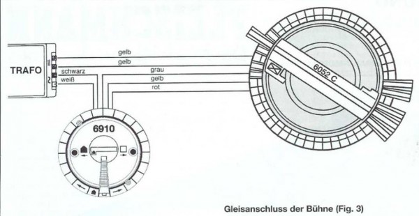

Měl bych takový dotaz. Mám točnu Fleischmann 6052 a nevím jak ji přesne zapojit. Ve schématu (viz přiložený obrázek) je i stejnosměrné napájení. To je potřeba k pohonu motoru točny?
Jde mě o tohle: provozuji digitální kolejiště, a nevím jak točnu zapojit, jestli ten návod je pro digitální kolejiště ebo pro analog?
A jak vyřešit přepólování při otočení mostu? asi se někam bude muset dát modul smyčky? a kam a jak ho zapojit?
Budu vděčný za každý podnět..

Omlouvám se, obrázek se nějak vytratil - přikládám níže + odkaz na manuál.
Nechci točnu digitalizovat (možná časem), jen ji chci provozovat na digitálním kolejišti, ale nevím jestli to napájení stejnosměrným proudem je myšleno jako pohon motoru točny, nebo jako napájení koleje na mostu točny.
Jestli přehazuje polaritu netuším, tohle je pro mě španělská vesnice.

jarnotrulli píše:Měl bych takový dotaz. Mám točnu Fleischmann 6052 a nevím jak ji přesne zapojit. Ve schématu (viz přiložený obrázek) je i stejnosměrné napájení. To je potřeba k pohonu motoru točny?
Točnu mám sice jinou (Fleischmann 6680), ale zapojení bude hodně podobné, ne-li shodné. Žluté jsou napájení kolejnic mostu a do nich se tedy vloží jen smyčkový modul. Tedy J-K -->> in LK100(200) out --> žluté vodiče. Výstupy jednotlivých kolejí musí být oboustranně izolované. Je jedno, zda je to přerušeno odstraněním kontaktů točny mostu nebo až na koncích jednotlivých výjezdových kolejí (izol.spojky).

Jde mě právě o ty žluté dráty - na tom schématu jsou napojeny na stejnosměrný proud. Pokud používám digitální provoz, měly by ty žluté být napojeny na střídavé napětí?
Tedy v podstatě napojit jak ten "ovládací knoflík" (černý + bílý) tak ty dva žluté (napajení kolejí mostu) na střídavé napětí?

jarnotrulli píše:Jde mě právě o ty žluté dráty - na tom schématu jsou napojeny na stejnosměrný proud. Pokud používám digitální provoz, měly by ty žluté být napojeny na střídavé napětí?
NE !!!
Černý + bílý na střídavé 16 V stř.
Žluté přes reverzní (smyčkový) modul na to, co se pouští do kolejí. Tedy např. z centrály Lenz se to jmenuje J-K.

Takže pokud chci jen vyzkoušet jestli je točna funkční - na bílý+černý drát připojím střídavých 16V a na ty žluté připojím centrálu (mám ROCO - ale to je asi jedno) - a to můžu vzít i rovnou z kolejí ne?
Jasně. Ale tady bych určitě volil samostatný přívod (průměr, průřez 1.5). Nezapomeň, že tam musí být ten smyčkový modul a ten při přepnutí (i když krátkodobě), bere cca 3A.
