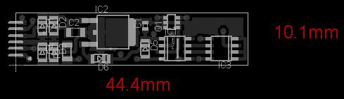

Mimochodem - dělal jsem pro Honzu dekodér pro malá napětí. Je vhodný třeba do vozů s podvozkama Tomitec, Busch a dalšíma, co mají 3V motory.
Dekodér je osazenej jednostranně, orientační rozměr je v obrázku.
Asi spíš záležitost pro menší měřítka

Prosím Vás existuje dekoder ktorý by zvladal pracovat s 4,5V motorom. Tento ma pre mňa velke rozmery vyrába ho nieaka firma?

Tenhle pracuje se 4,5V motorem dobře.
Nevyrábí ho žádná firma, nikdo ho nechce. (nikdo ho nechce za peníze)
Tahle velikost by platila, pokud bude udělanej jednostranně, pokud se osadí na obě strany, tak bude poloviční, nebo podle potřeby.
