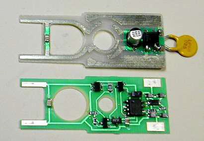

A teď hlavní otázka - pochopitelně předpokládám, že si do něk nacpu dekodér.
Uvažuji o koncepci jednodeskového dekodéru, tedy náhrada původního plošňáku novým. Zhruba takto:
Teď jsem ale začal uvažovat nad tím, jak ho vlastně softwarově vybavit.
Vzhledem k tomu, že se vlastně jedná o vagón, tak je asi správné použít ho jako příslušenství. Ono to i z logiky věci vychází, není potřeba regulovat postupně otáčky a ještě s možností reverzu. Stačí "zapnout trochu", "zapnout normálně" a "zapnout na plné pecky". To mi vychází na dvě funkce, řekněme F1 = zapnout trochu, F2 = Zapnout normálně a F1 + F2 = na plné pecky.

Příspěvekod fulda » pát 02 srp, 2013 11:45 am
Tak se mi pomalu tomix rýsuje.
Předpokládám tedy použití funkčního dekodéru, kterej by reagoval na dvé funkce.
Předpokládám, že ho naučím:
CV1 = krátká adresa
CV2 = rychlost pomalu
CV5 = rychlost normálně
CV7,CV8 = jen pro čtení + reset, podle normy
CV17+CV18 = dlouhá adresa
CV19 = adresa soupravy
CV29 = 0-krátká adresa 32-dlouhá adresa (bit 5 pokud chcete)
CV33 = funkce, které znamenají pomalu (F1 - F8)
CV34 = funkce, které znamenají rychle (F1-F8)
A teď v čem nemám jasno - normálně se používají pro CV33 a CV34 bitové masky, takže lze zadat víc funkcí, které ovládají totéž. V tom případě bych dokázal zadat jen funkce F1 - F8.
Zase bych tím dal uživateli možnost si udělat združenou funkci, kterou se na jedno kliknutí rovnou aktivuje "naplno".
Nebo bych CV33 a CV34 mohl chápat jako číslo v rozsahu například 1-12 a pak bych mohl snadno zadat jakoukoli funkci v tomto rozsahu ale zároveň bych nemohl vytvářet kombinace.
Po pravdě si myslím, že to jsou takovéteoretické úvahy celkem o ničem, protože to by dávalo smysl, pokud by někdo tomixe spojoval do soupravy a pak by potřeboval namapovat funkce na nějaké volné místo mimo lokomotivu. Ve skutečnosti si myslím, že každej dá tomixu nějakou unikátní adresu a bude ho ovládat právě na této adrese a nechá si mapování F1 a F2.
