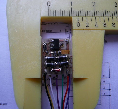

Má o to vlastně někdo zájem?
Udělal jsem jednoduchej malej dekodér použitelnej i pro nejlepší modelovou velikost kterou je N.
Tohle je dekodér klasického typu. Dokázal bych ale udělat i dekodér, který nebude na výhybkách blikat. Je to jen otázka kolik má stát a jak bude velikej.

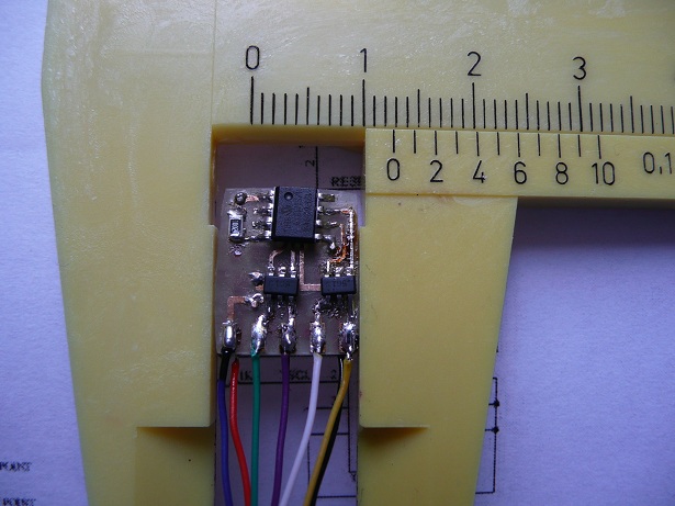

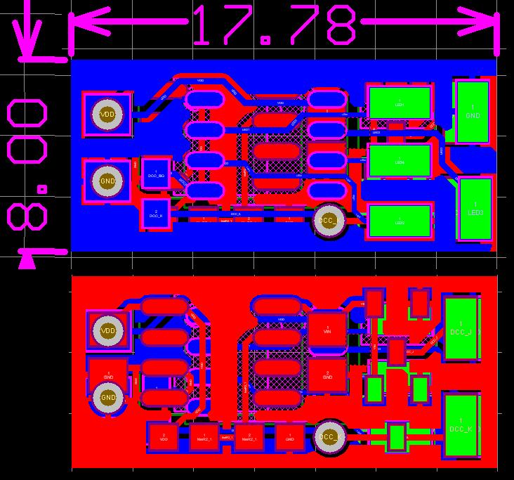

Příspěvekod vvitty » úte 02 črc, 2013 1:14 pm
Alternativni miniverze :)

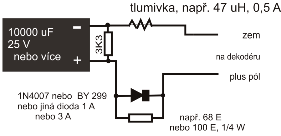

Příspěvekod Houmr » úte 02 črc, 2013 1:20 pm
V návodech k Zimo dekodérům jasně píší, že čím větší kapacita tím lépe.
Obrázek přímo z návodu k dekodérům Zimo.

Příspěvekod miroslav lengyel » úte 02 črc, 2013 2:06 pm
Honzo nechci být za chytrýho nebo za blbce,záleží na úhlu pohledu :D ale mám ten dojem,že to sousloví "nebo více" se vztahuje pouze k jmenovitému napětí kondenzátoru.
