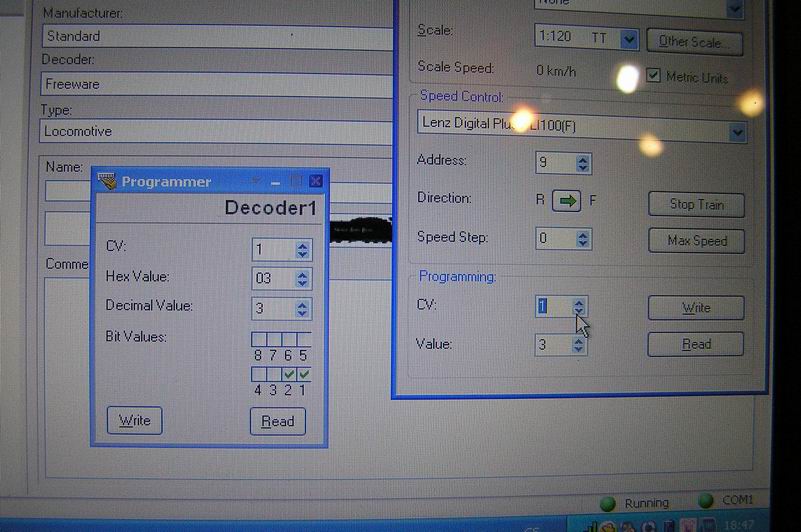

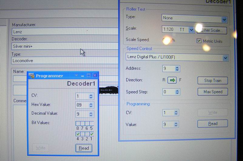

Mám to doma teprve 2 dny. Příslušenství neřeším , spíše mě napadlo zda to není programem ve verzi demo. Jinak ještě jedna věc pokud dám konkrétně u dekodéru Lenz načtení v rámci nějakého standartu tak mohu změnit pouze CV 1 a jinak čtu a u konkrétního dekoderu vůbec nic - pouze čtení viz foto[img

Je pravda, že mi načítání všech CV postupně za sebou taky nechodí, udělá to přesně to co popisuješ. Pár jich to načte a pak to jakoby odpadne, já pak prostě začnu tam kde to naposledy skončilo načítat. Stejně to někdy dělá i při zapisování více CV po sobě, třeba u vlastní rychlostní křivky, Nevím, jestli by to mohlo být třeba nějakou ztrátou napětí při načítání a zapisování :?: Možná by Fulda mohl poradit :P :?:
