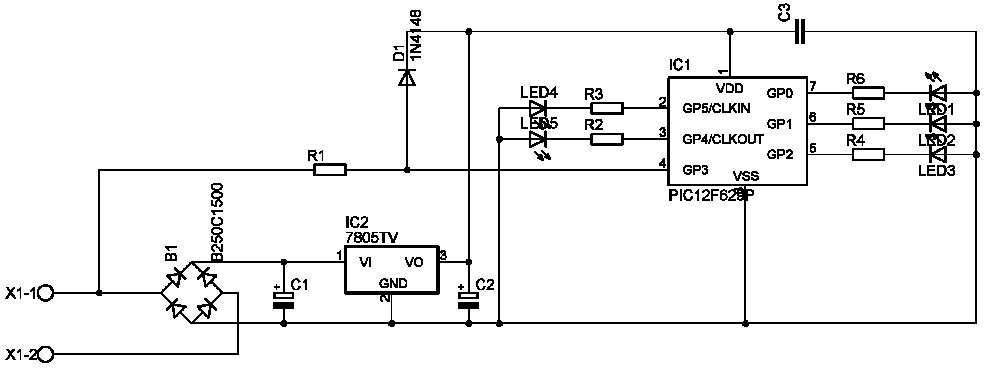

Tak pro ukojení zvědavosti - nejjednodušší schéma pro testováni:
C1 a C2 v rozmezí 10-47uF, C1 alespoň na 25V, C2 stačí na 16V
C3 100n keramika
R1 v rozmezí 22k - 68k
R2 - R6 podle ledek, já dávám 470R nebo 680R
Připomínám, že je to to nejjednodušší a časem ho upravím na komfortnější.

Tak jsem si ověřil, že zapojení máš stejné, jako je od Borgse, které jsem si již postavil. Tedy vyskouší tvůj SW, ten od Borgse je nespolehlivý.

Tak jsem se dnes dal do zkoušení SW dle Fuldy na desce dle BorgMcz a zjistil jsem jeden podstatný, ale řešitelný rozdíl.
Fulda používá společný pól pro LEDky - , ale BorgMcz +.
Řešení je v CV 36 - 66 použít inverzní hodnoty pro rozsvěcení a zhasínání LEDek, blikání nechat stejné. Takže já nyní jdu invertovat a počítat.
Edit: A po inverzi to funguje pěkně, zatím bez chybičky. Jdu si hrát dál :D
