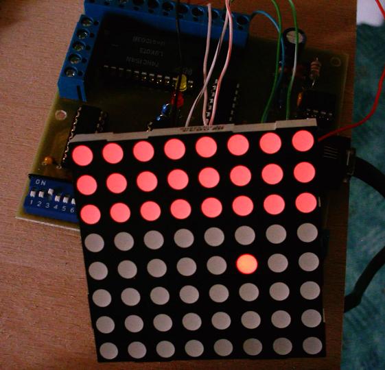

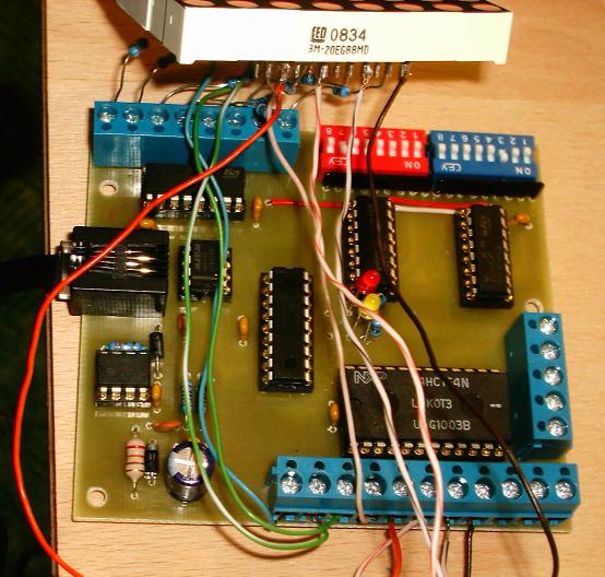

Ahoj vespolek,
Dostal jsem do použitelného stavu zařízení, které možná udělá radost příznivcům ovládacích panýlků a DCC zároveň.
Nazval jsem ho "Xbus FBO". Zařízení je v podstatě dost jednoduché - jsou na něm dvě řady přepínačů. Modrá slouží k nastavení edresy pro XpressNet a červená pro nastavení počáteční adresy modulu zpětného hlášení. Celé se to připojuje stejně jako ovladač k XpressNet a zobrazuje to stav zpětné vazby. Pochopitelně to slouží k tomu, abych si mohl na svojem panýlku udělat světýlka pro obsazení jednotlivejch kolejí.
Hlavní předností je, ře to umožňuje souběžnej provoz s počítačem, takže je jedno, jestli jedu "na ruku" a nebo "na computer".
zdá se mi to jednoduché a elegantní.
Nějaké fotky:
Obrázek Obrázek
Časem napíšu nějakou dokumentaci a nandám to na stránku.
