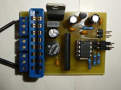

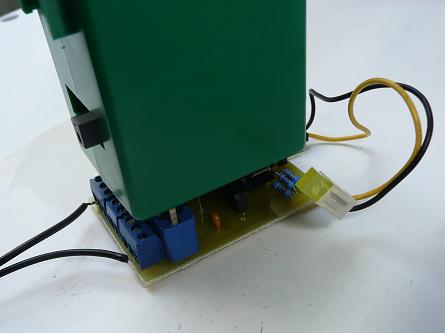

udělal jsem docela slušnej dekodér pro želva (tortoise) přestavníky.
Je hodně jednoduchej, prostě se do něj zapíchne přestavník a na krajní pozice se místo motorového napájení připojí J-K. Nožičky s přepínačema jsou zachovány jako v originále, dekodér je nepoužívá.
V prototypu mám připojenou ledku na drátku, pro praxi asi bude lepší jí osazovat rovnou na plošňák. Pak jsou zezadu dva "jumpery". První je pro otočení směru a druhej je pro definici adresy - propojím, přehodím vyhybku a dekodér si vezme její adresu.
Pochopitelně se dá všechno nakonfigurovat i pomocí CV.
Komu se takovej dekodér líbí, dejte vědět Honzovi.
