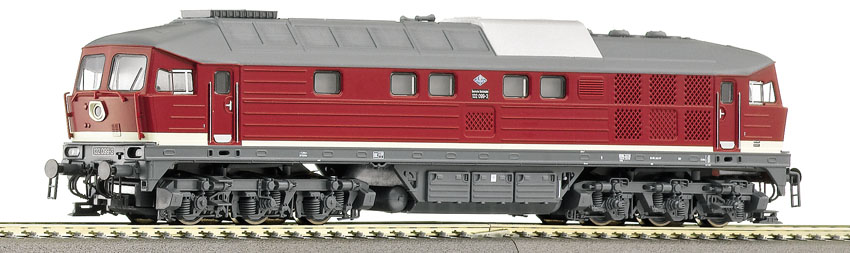

Zdravím Vás, som tu nový. Začínam s digitalizáciou koľajiska. Vlastním BR 132 (ale aj iné) v analogovom prevedení, má asi 20 rokov. Je možné ju ozvučiť a diitalizovať modulom tak, ako napr. okuliarnika ???

No to záleží na tom, jestli má lokomotiva přípravu na digitál - tzn. konektor. Pokud ano, není problém. Se zvukem je otázka zda se tam vejde někam i reproduktor. Pokud loko nemá rozhraní - při stáří 20 let as né? Pak to lze také, ale je třeba se v mašině pohrabat - odebrat tlumivky, předělat zapojení a napájet na konektor. Digitalizovat lze vše, otázka je zda to má vždy smysl a nekoupit radši nový model, protože investované finance za dekodér, reproduktor atd...

Ešte ma napadlo, čo keby som ozvučenie nedával priamo do lokomotívy, ale niekam na okraj panelu ? že by zvuky nešli priamo z lokomotív, ale napr z niektorého domčeka ? A nemusel by som nič upravovať v strojovni lokomotív... :wink:

Tímhle nápadem se blížíš k tomuhle řešené - něco jako externí zdroj zvuků lokomotivy, třeba tady : http://www.masinky.cz/produkt/7834-Sync ... /index.htm na parní lokomotivy by měl taky existovat, nebo je v přípravě ?! Podívej se na stránky NOCHa.
