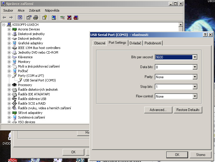

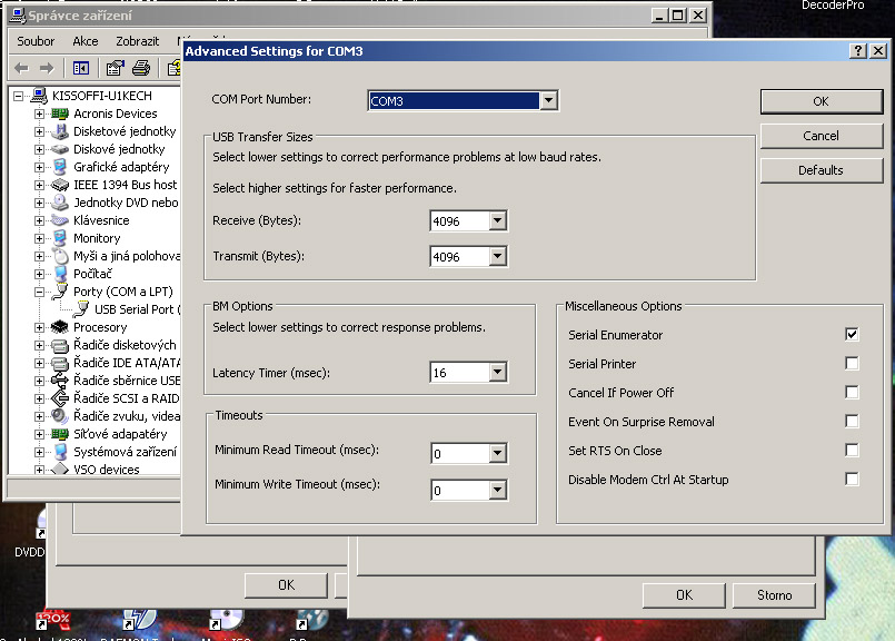

Příspěvekod Gene_Simmons » ned 14 srp, 2011 12:31 pm
Díky za radu. Díval jsem se do nastavení, dal jsem vlastnosti, Port Setting a Advanced. V Advanced je zaškrtnuté jediné políčko, a to Serial Enumerator. Já mám tohle nastavení v angličtině, tak nevím, jestli je to ono. Nicméně jsen to políčko zkusil odškrtnout a je to to samé, zase se mi objevila hláška "Error writing decoder data". Vyfotil jsem to Print Screenem, tak se na to zkus podívat, třeba tě něco napadne, díky.

Příspěvekod fulda » ned 14 srp, 2011 6:53 pm
u tebe jsou to ta dvě čísla (4096) můžeš experimentovat s tím že je budeš snižovat až k nule

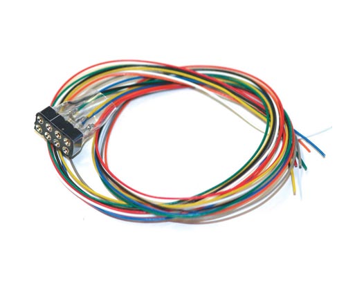

Ahoj, byl jsem v Ben-modelu pro nějaké náhradní díly a taky jsem si tam chtěl koupit dvouřadý precizní sokl 2x4 pens NEM 652 vč.kabelů, protože jsem chtěl vyzkoušet naprogramovat dekodér bez mašiny. Dal jsem se tam do řeči s šéfem Ben-modelu, který mi říkal, že má ty samé problémy jako já. Když programuje Loksound 4.0, taky mu to hlásí chybu " Error writing decoder data" a že je prý chyba někde v softwaru a že je nás víc, komu to nejde. Naopak když programuje Loksound 3.5, vše šlape bez problémů i s mašinou na kolejích. Jaké dekodéry programuješ, 4.0 nebo 3.5? Doma jsem připojil dvouřadý precizní sokl 2x4 pinů na Lokprogrammer, červený a černý drát, zasunul do něj dekodér a začal programovat. Kupodivu vše fungovalo. Nahrál jsem asi 15 různých zvuků a jen jednou mi to zahlásilo chybu " Error writing decoder data", ale podruhé se už povedl i tento zvuk, takže 95% úspěšnost :-). Takhle se dá vyzrát nad Lokprogrammerem a ESU :lol:. Pokud by měl někdo stejný problém, tohle je řešení, snad to někomu pomůže.
Jinak ti moc děkuji za nabídku vše u tebe vyzkoušet. Můžeme se klidně domluvit, až budeš mít čas a náladu :-).
Foto: Dvouřadý precizní sokl 2x4 pens NEM 652 vč.kabelů
