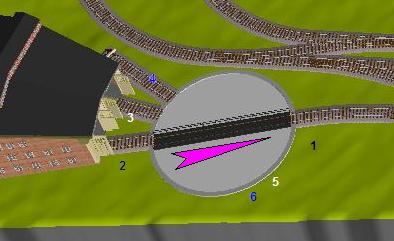

Tady je obrázek:
Točna sama sebe chápe jako jednosměrnou "fialová šipka", takže potřebuju 6 poloh:
1 a 2 jsou průjezdné poloha do prvního stání v rotundě, a pokud chci mašinu otočit, najedu na točnu a přehodím jí z 1 do 2.
3 a 5 pro druhé stání - to samé s otáčením mašiny - mašina najede v poloze 1 nebo 2 a pak jí otočím na 3 nebo 5 podle toho jak chci směřovat předek
4 a 6 nečekaně to samé
