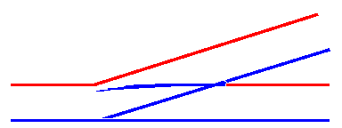

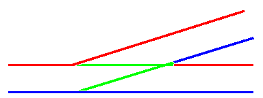

Zjednodušenej schematickej nákres je asi takovejhle:
Červenej drát je vodič J, modrej je K a zelenej je připojenej podle natočení jazyků.
Asi takhle:

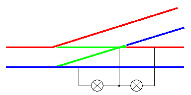

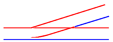

Srdcovka má zespoda pájecí kontakt, na kterej se dá připojit drátek a pak porovnávat proti jakému vodiči je v ní signál.
Zhruba takto:
Je zřejmé, že pokud je tato vyhybka postavená na "rovně", tak je srdcovka přepnutá do červené strany a svítí žárovka vlevo, zatímco žárovka vpravo je zhasnutá. (a naopak)
V mojem obrázku jsem namaloval žárovky - věřím tomu, že nahradit je ledkama zvládne každej a taky věřím tomu, že si většina lidí všimla toho, že detektory obsazení používají na vstupu optočleny, takže použít ledku v optočlenu na detektoru obsazení taky nebude těžké.
