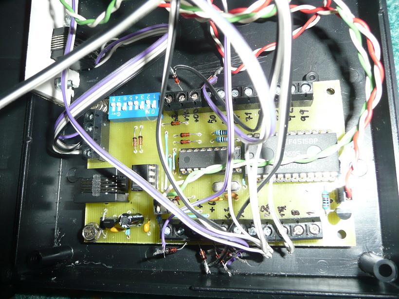

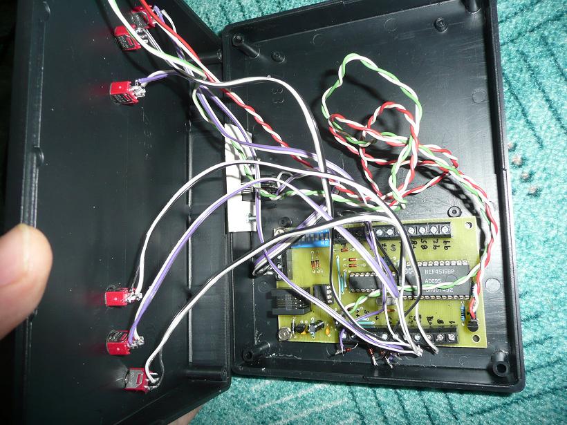

Tady jsou:

vidím správně, že páčkové přepínače jsou vlastně použity jako spínače?
TCO to pak vyhodnocuje tak, že pokud dojde ke změně stavu na "sepnuto" vyšle příkaz do sběrnice na přepnutí dekodéru s příslušným číslem do prvního stavu, při následné změně do "vypnuto" pošle do druhého stavu.
Nebo je to tak že až dekodér to vyhodnocuje jako flip-flop a TCO posílá vlastně stále stejný příkaz ? To by odpovídalo i funkcím z ovladačů, kdy se vlastně stisknutím tlačítka zapne a dalším stiskem vypne např. světla nebo funkční výstupy.
EDIT: teď když to po sobě pročítám, tak zjišťuji, že zase píšu rychleji než myslím. na MTB Bus je to rozepsane, tak si dovolím citaci:
záhlaví * adresový byte * datový byte * kontrolní byte
..1111111111 * 10AAAAAA * 1aaaCDDD * XOR
Datový byte: aaa = vyšší (MSB) bity adresy dekodéru, bity jsou invertovány!.
DDD= adresace spínače příslušenství, který je nastavován
C = stav spínače (0 = rozpojen, 1= sepnut)
z toho mi tedy plyne, že TCO posílá v části "C" datového byte obraz vstupu příslušného čísla jako dekodéru AAAAAA
část "DDD" asi u např. dekodéru serva nebude použitá, protože každé servo má svoji adresu a tak vlastně dekodér nemá více spínačů

zugi píše:vidím správně, že páčkové přepínače jsou vlastně použity jako spínače?
Ano, je to tak
zugi píše:TCO to pak vyhodnocuje tak, že pokud dojde ke změně stavu na "sepnuto" vyšle příkaz do sběrnice na přepnutí dekodéru s příslušným číslem do prvního stavu, při následné změně do "vypnuto" pošle do druhého stavu.
Teorie
To pro změnu není tak docela pravda.
On v tom tehdy lenz udělal trochu zmatek.
Narazily na sebe dva požadavky: 1) zjednodušit si život a ukládat adresu dekodéru jako jeden bajt 2) využít co nejvíce prostor kterej je ve dvou bajtech.
Takže příslušenství, tak jak ho začal používat lenz má jen osmi bitovou adresu a sekci DDD se používá k určení bitu na dekodéru. Všimni si, jak jsou oblíbené dekodéry pro 4 vyhybky. To je proto, že 4 vyhybky = 8 drátů a DDD jsou 3 bity - tedy číslo 0-8. Správná sekvence je, že vyhybka obsazuje 2 dráty (0+1, 2+3, 4+5, 6+7). TCO tedy pošle příkaz na ukončení jednoho drátu a zahájení drátu druhého.
Pokusím se to popsat na příkladu:
mám dekodér, kterej má na starosti adresu 1 (Lenz počítá od 1, roco počítá od 0, takže se někdy zdá, že je číslo vyhybky o 4 posunuté)
To znamená, že ten dekodér ovládá vyhybky 1,2,3,4. V našem příkladu se budeme soustředit na vyhybku 2.
To je taková, která je připojená na vývody 2 a 3. (binárně 010 a 011)
Aktuální stav je, že vyhybka je v prvním stavu - tedy elektrika je na vývodu 2=1 a není na 3=0.
Přepnu přepínač, TCO porovnává, že se změnil stav vypínače, nebo jsem stisknul tlačítko, to je celkem jedno.
A nyní pošle příkaz pro "odpojení" vývodu 2
..1111111111 * 10000000 * 11110010 * XOR
a připojení vývodu 3
..1111111111 * 10000000 * 11111011 * XOR
(jenom poznámka - druhá polovina adresy se přenáší inverzně)
Trochu finta je v tom, že některé ovladače neukončují platnost původního bitu. Hodně o tom píše MERG.
Pochopitelně převod na signál pro servo, nebo časové ukončování pulzů je otázka dekodéru.
A jestli někoho zajímají zdrojáky, tak asi nejlépe čitelnej je Pacův 4 servo decoder.
Konec teorie
