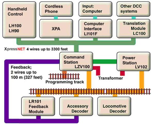

Začnu obrázkem:
Takhle si představuje Xbus autor - to je z Lenz dokumentace. (Xbus je to tmavě zelené)
Ve tvojem konkrétním případě máš několik zařízení pohromadě. (Command station + Power station + Handheld control) a pravděpodobně nějakého brácu od Computer interface, kterej má ale neznámej protokol. Takže se můžeš pokusit pracovat s USB rozhraním a nebo si pořídit nějakou variantu na LI101F, z jedné strany jí připojíš do sériového portu a z druhé do XBus konektoru kterej je na Roco MM Pro. V obou případech by jsi měl na straně počítače dostat nějakej sériovej kanál, kterej bude schopnej odesílat příkazy ve formátu definovaném nahoře směrem k příkazové stanici a dál do kolejiště.
Každopádně do centrály se zapojuje XBus, což je telefonní konektor, to že má centrála sama o sobě usb je celkem dobré, ale jelikož k němu není dokumentace, tak je to celkem na kočku.
Ales píše:No, zdá se mi to příliš jednoduché na to, aby to takto fungovalo. Co říkají tvoje zkušenosti ?
Moje zkušenosti říkají, že to je jednoduché. Protokol je známej, dokumentovanej a RS485 se používá už několik desítek let, takže je celkem vychytanej.
