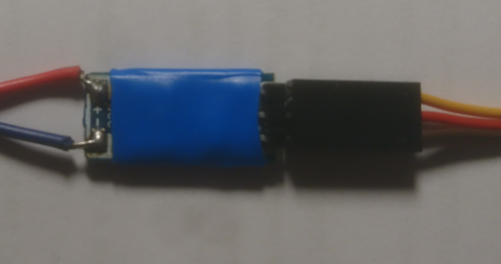

Potřebuji asi trochu nakopnout. Nedaří se mi rozchodit PeLi dekodér pro servo. Podle návodu jsem nastavil všechny CV, ale servo se na povel ani nehne - jenom slabě vrčí.
Dekodér mám připojený na DCC-EX centrálu s 12V zdrojem a servo je SG90 (mikro). Zvolená adresa je 200 (podle PeLi stránek 199 do CV1), základní dekodér, 2 polohy. Tady je výpis z centrály (JMRI):

Zkoušel jsem i v návodu popsanou zjednodušenou konfiguraci, ale zápis hodnoty 252 do CV520 neprojde a adresa se nanastaví:

Servo jsem zkoušel - je funkční. Dekodéry mám 2 - oba se chovají stejně. Někde dělám chybu, ale nevím kde.

Už to mám. Začátečnická chyba, servo bylo obráceně. Podle obrázku na PeLi stránce má být žlutá naproti - (mínus). U verze 3.2 je to naopak - žlutá naproti + (plus). Dekodér i servo to přežily - já taky :lol: .
