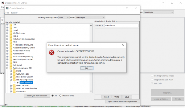

Ahoj vespolek,
chtěl jsem se trochu poučit v oblasti LocoNet a LNSV2 a tak jsem si myslel, že si na to pustím JMRI. Ale bohužel se poměrně brzo ukázalo, že tady mám opravdu malé znalosti.
Nejprve jsem si chtěl vyzkoušet jen základní discover. Například podle tohoto návodu: https://www.jmri.org/help/en/package/jm ... Pane.shtml
Menu LocoNet sice mám, ale položku "Send Discover SV2 Devices" v něm nemám.
Mám připojenou centrálu pomocí sériového LocoBufferu na COM3, komunikace mi celkem běžně funguje.
V druhém kole jsem si řekl, že tedy využiji nějaký předdefinovaný LNSV2 dekodér. Kliknul jsem na první co jsem našel, ale při pokusu o spuštění mi DecoderPro řekne, že nemůže přepnout režim do LOCONETLNSV2MODE a pokouší se programovat v sevisním režimu, což se mu nepovede. Tady je obrázek:
Není tu někdo, kdo by znal JMRI a dokázal mi poradit, co dělám špatně?
Díky

Nástroj Sv2DiscoverPane byl experimentální a byl odstraněn asi před třemi roky. Ale podpora LNSV2 v JMRI funguje dál.
DecoderPro se chová očekávaným způsobem. Je potřeba se neleknout a pokračovat např. podle tohoto návodu https://sites.google.com/site/sidloweb1/ard-ln-s88, případně tohoto návodu (stejný postup) https://sites.google.com/site/sidloweb/mgp/interface.
