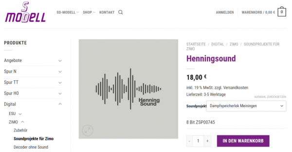

Koupit od prodejce, který zvuky od Henninga má a nahrát si. Nebo to koupit už i s dekodérem.
Já třeba beru věci napřímo od SD-Modellu (Ingo Sigismund) a ten to má na e-shopu přímo: https://www.sd-modell.com/product/henningsound-2/
Zaslání do ČR není problém - ale pokud chceš ušetřit, já to sem tahám přes službu mailboxde.cz (z DE to jde do Zittau a z Ústí naší poštou domů).

Ještě bych měl dotaz, zda se uvedený projekt dá nahrát do Sounddecoder ZIMO MS591N18

Příspěvekod Zlámalík » ned 20 říj, 2024 3:31 pm
To nevím, ale měl by, proč ne. Ingo to má v kapitole "Zimosound", takže Zimo určitě ano, je to podle všeho 8-bit (viz tabulka na webu Zimo) a mělo by to tedy fungovat s MX- i MS-.
