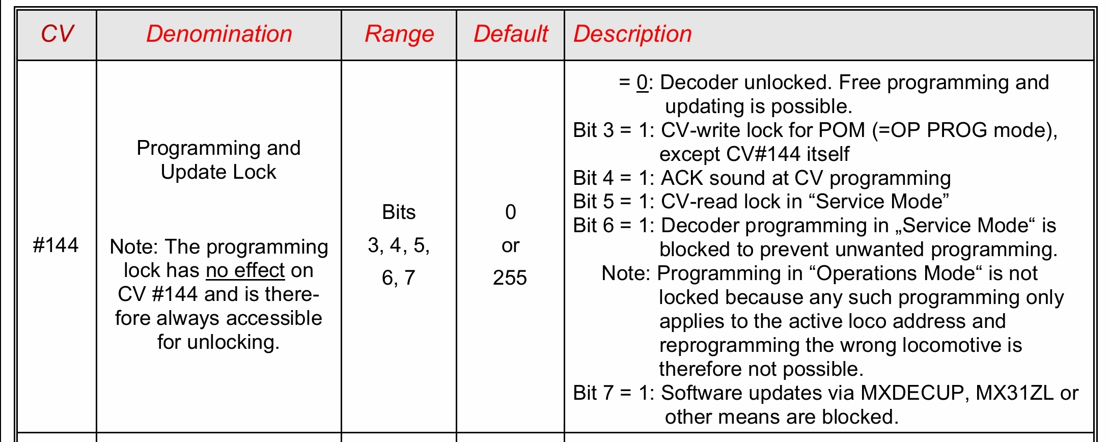

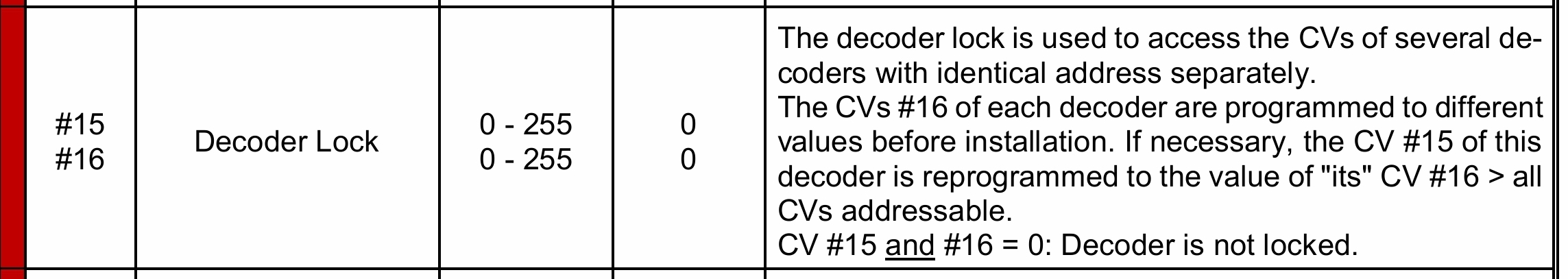

Treba indentifikovať výrobcu (teda ak to pôjde).
Pokiaľ je to ZIMO (z CV8 sa vyčíta hodnota145), tak pre MX platí:
ZIMO MX
Pre MS platí:
ZIMO MS
Tieto CV sú čitatelné aj zapisovatelné vždy.
P.S. ak sú to modely z pozostalosti Martina Pintu, tak viem, že on si takto dekodéry chránil proti nežiadúcej náhodnej zmene hodnôt v CV.

Tak ano, CV144 na 0 pomohlo, už je to v pořádku. Týkalo se to 3 lokomotiv z toho, co mám nyní k dispozici. Díky moc. Ještě musím tedy vyřešit patrové vozy Kuehn. V nich je osvětlení a adresu jsem nenašel ani zkusmo. Pravda, skončil jsem asi u 115. Tam nevím, jaký je dekodér, načíst nelze. Error 2 u jakéhokoliv pokusu.
