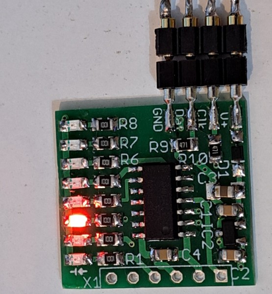

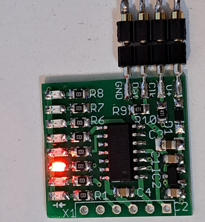

Když tak čtu vlákno o úpravách zapojení světel, tak jsem si říkal, že nemůže být tak těžké si udělat extra SUSI dekodér pro podporu hodně funkcí. Tedy moje hodně není zase tak moc, ale osm dalších výstupů se prostě hodí.
Kdo nerad čte, tak tady je VIDEO. V podstatě malá destička s jedním procesorem a pár odporama. Vlastně by bylo mnohem lepší ten procesor osazovat rovnou na desku lokomotivy, ale to je zase jiná písnička. V mé verzi je destička rozhodně větší, než je potřeba, protože jsem na ní dělal vývoj, takže jsou ledky přímo na desce a jsou tam vývojové konektory a tak dále. Navíc stejně to dává smysl pro mastodontská měřítka.
Vlastně jsem měl napsat, že to podporuje funkce F0 až F68 (pokud se hlavní dekodér nebrání). Pro funkce F0 až F63 mohou být směrové. Poslední čtyři bohužel ne.
Tady je nějaká makro fotka:

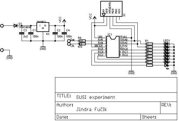

A tady je třeba schéma:

Mě to susi nic neříká ale mašinky nebo dekodery to asi mají, některé asi
takže DCC komunikuje přes 4 piny s dalším rozhraním které pouští další výstupy asi teda. Je to jako rozšíření PLCčka o další výstupy? šlo by implementovat například do jakého továrního modelu třeba starčího brejlovce? asi ne, že? dík

JaroHo píše:Mě to susi nic neříká ale mašinky nebo dekodery to asi mají, některé asi
V zásadě to je ten cíl. Jsem přesvědšen, že skupiny "osvětlovačů", kteří mají neustále nedostatek výstupů to použijí právě pro tento případ.

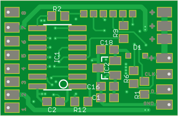

Nicméně, co je to "dostatečně malé", aby to šlo do N-kové mašiny ? Nejsem n-kař, nemám představu. Jinak řešení už existuje, ale zase "úplně malé" to není, což takhle rozměry 23 x 15 mm (4-vrstvá deska), 8 funkčních výstupů, procesor ATtiny84A, stabilizátor TLV76050 3,3V, 4X dvojice MOSFET-tranzistorů v pouzdře SOIC (DMN6070SSD) + další nezbytné SMD smetí (dioda, rezistory, kondenzátory) ? Nacpat to na menší desku je v amatérských podmínkách prakticky nemožné.

Příspěvekod Zdenek Valter » stř 08 kvě, 2024 9:28 am
Je to Tvůj vlastní návrh?
