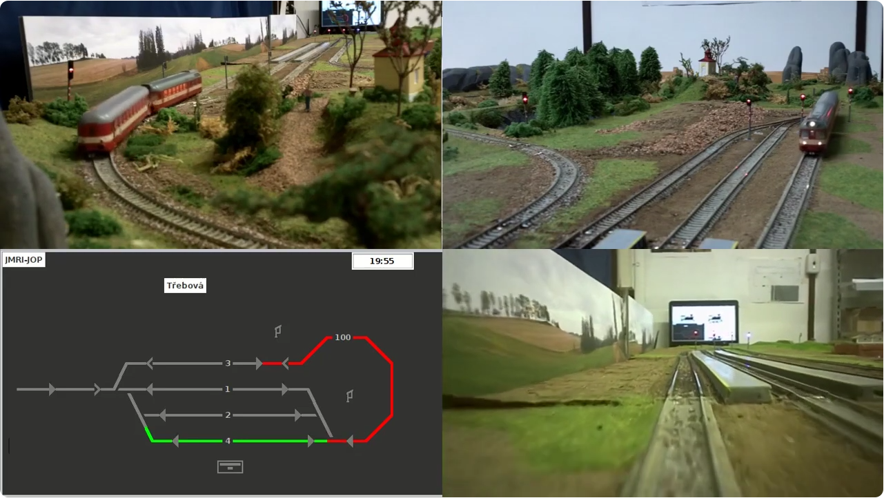

Příspěvekod sidlo » pát 29 bře, 2024 6:24 pm
Naše stanice Třebová byla od počátku koncipována pro provoz v domácím nebo cizím modulišti.
Obvod trakce je na vstupu oddělen od ostatních obvodů DCC. Napájí pouze koleje.
Ostatní obvody kromě DCC zahrnují S88N pro ohlas a 18 V= pro napájení dekodérů. Dekodéry obsluhují výhybky a návěstidla, a v tomto případě i relé polarity smyčky.
V domácím provozu jsou oba obvody propojeny konektorem a napájeny jednou napájecí stanicí.
Provozem na cizím modulišti se myslí že DCC pro trakci generuje cizí centrála. Na konektor trakce připojena napájecí stanice se signálem DCC trakce z LocoNet kabelu cizí centrály. Na konektor příslušenství je připojena napájecí stanice s vlastní centrálou a počítačem s JMRI.
Naposledy bylo možno vidět provoz v cizím modulišti na výstavě Pečky 2023.
Nejbližší další veřejná produkce bude v ZŠ Maleč 27.4.2024.
Ukázka provozu https://www.youtube.com/watch?v=ZfKUXhuyGq4.
Napájecí stanice https://sites.google.com/site/sidloweb1/nap%C3%A1jec%C3%AD-stanice.
