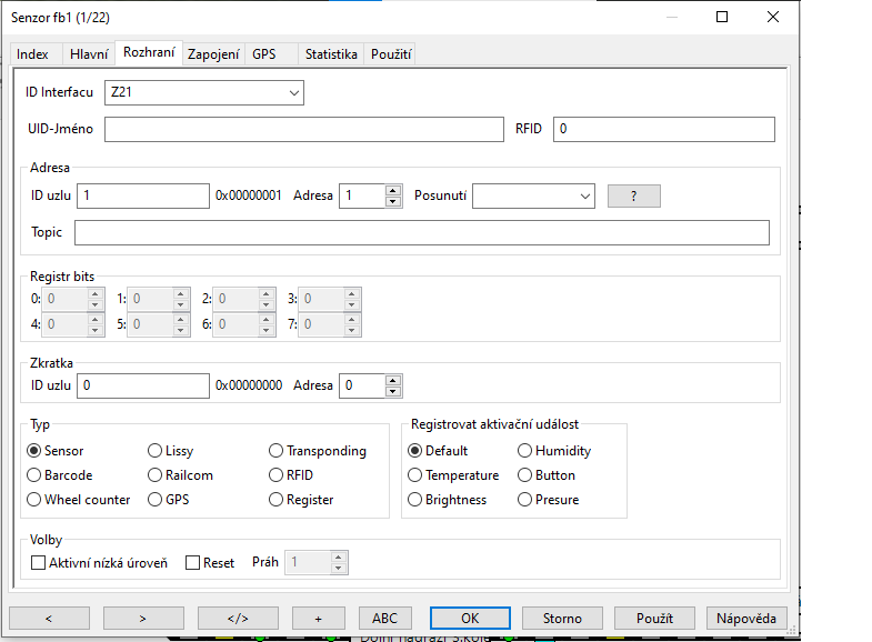

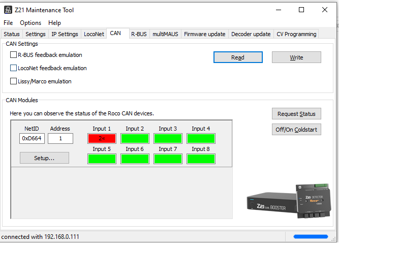

Vážení přátelé,

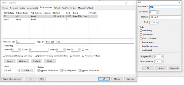

začínám s digitálním řízením modelové železnice, mám černou Z21 a používám SW Rocrail. Zatím vše fungovalo k plné spokojenosti a chtěl jsem postoupit dál k počítačovému řízení a koupil jsem detektoru obsazení Roco 10808 a Roco 10819. Oba na centrále v pořádku fungují (v Z21_Maintenance_Tool i v aplizaci Z21. Rocrail, ale stále nereaguje na obsazení úseku. Kde dělám chybu? Může mi někdo poradit? V příloze je zobrazrno nastavení CAN v Z21_Maintenance_Tool i nastavení senzoru v Rocrail.
Díky za pomoc.

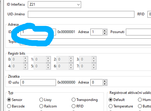

Ahoj, bohužiaľ málo informácií. Z21 čiernu mám tiež,ovládanie je jednoduché.
Komunikuje RocRail s Z21? Keď vypnes napájanie v RR vypne aj centrálu?
Keď pritlacis prst na koľaj kde máš senzor ,tak v serveri ti ukáže ktorý je aktívny
Na obrázku v zátvorke daj miesto čísla 1, nulu

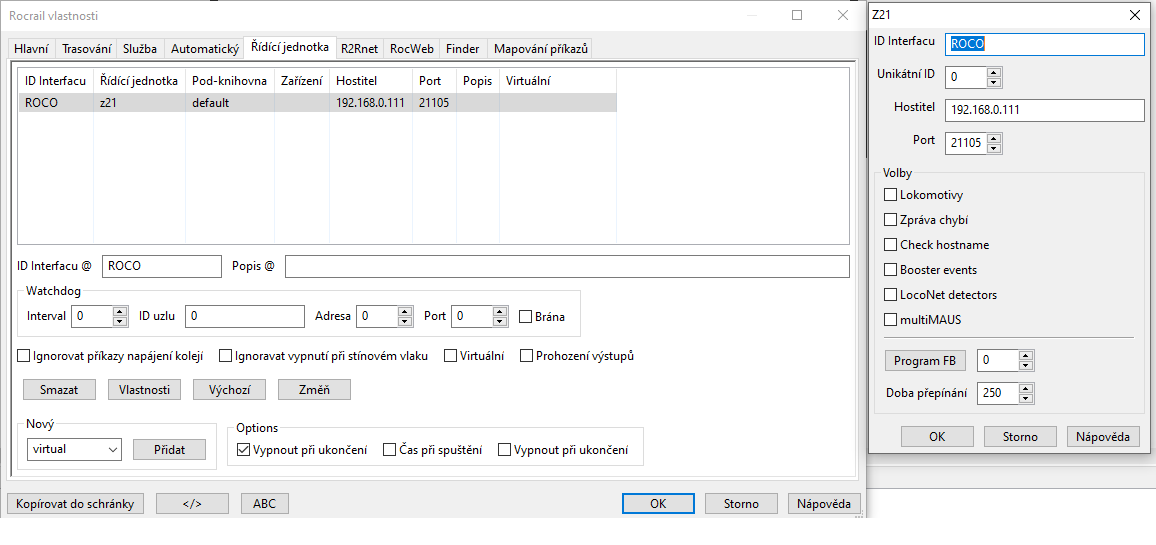

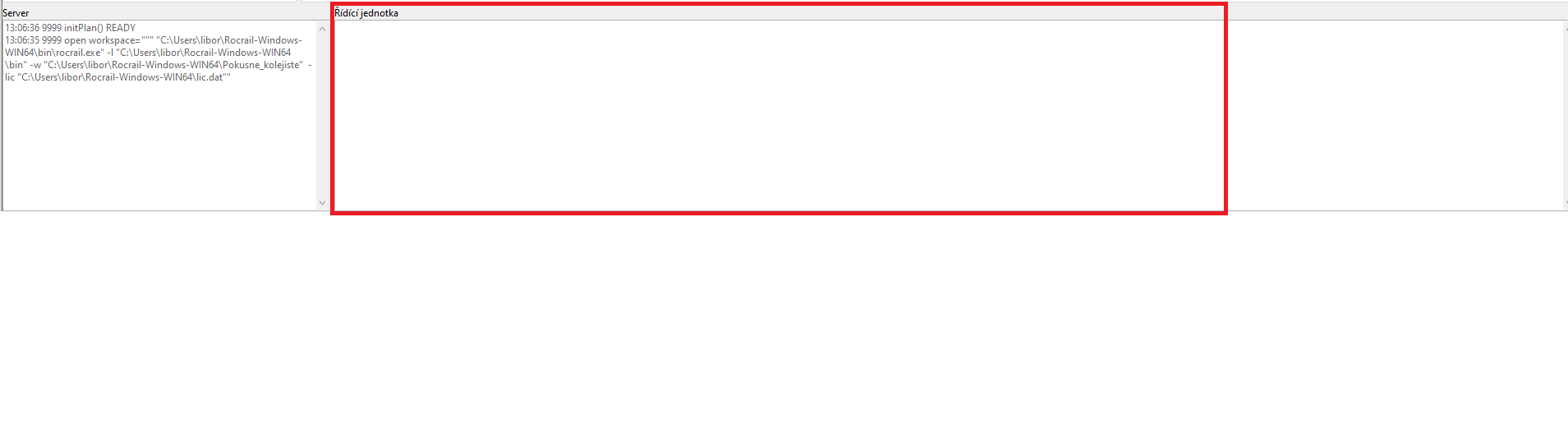

Děkuji moc za odpověď. Centrála s RR komunikuje, přes RR plně ovládám 2 lokomotivy včetně zvuků i přestavování výhybek. Detektor hlásí na diodě i v Z21_Maintenance_Tool i Z21app pro Android, že úsek je obzazený, ať už v okamžiku, kdy do úseku vjede lokomotiva, tak i nasliněným prstem. ID uzlu jsem změnil na 0, ale stále stejné.

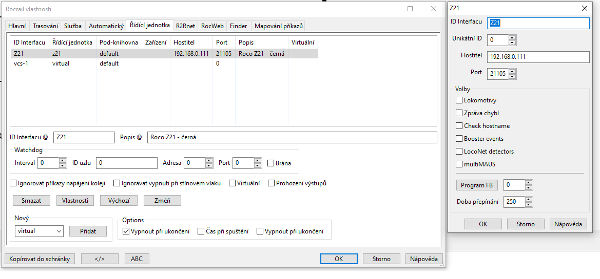

Ale když jsem se podíval na komunikační okna v RR, tak mne zarazilo, že v okně "Řídící jednotka" nemám žádnou komunikaci se Z21. (Viz obrázek). Nemám něco špatně nastaveno u Řídící jeddnotky? (taky je ukázáno na obrázku). Díky moc za pomoc.

Příspěvekod TheJaro » čtv 14 bře, 2024 2:49 pm
Centralu mám nastavenú takto
a po zapnuti ukaze v serveri centralu

Re: Detektor Roco 10808, Centrála Z21 černá a SW Rocrail
Příspěvekod lsvoboda » čtv 14 bře, 2024 3:19 pm
Děkuji moc za pomoc. Centrálu jsem nastavil stejně jako to máš Ty, ale stále se v okně řídící jednotka nic neukazuje. Asi ne potřeba ještě něco nastavit, ale nevím co :( .

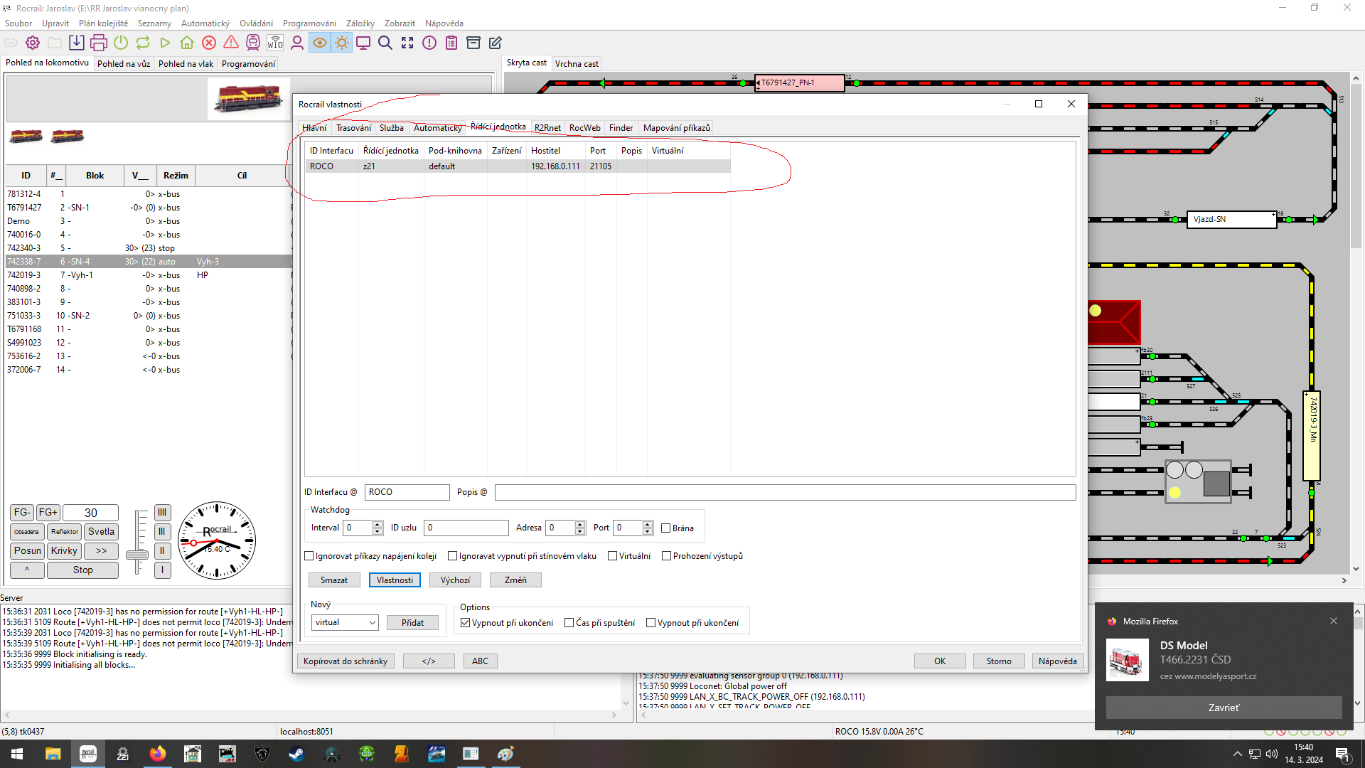

Příspěvekod TheJaro » čtv 14 bře, 2024 3:52 pm
Dole v pravo v okienku ti neukazuje vôbec nič však? To znamená že máš pustený RR ale nie server. Pri spustení prvej obrazovky v RR klikni v ľavo hore na "soubor - otvor pracovní prostor - a tam najdi zložku kde máš uložený plán a spusti to

Příspěvekod lsvoboda » čtv 14 bře, 2024 4:04 pm
Ahoj, to pokaždé dělám. Jinak by se mi nezobrazil plán kolejiště ani nešly ovládat lokomotivy a výhobky.

Příspěvekod lsvoboda » čtv 14 bře, 2024 4:05 pm
A Server ve svém okně hlásí stav a navíc je spuštěn proces Rocrail

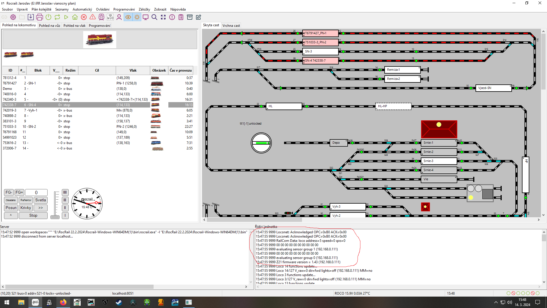

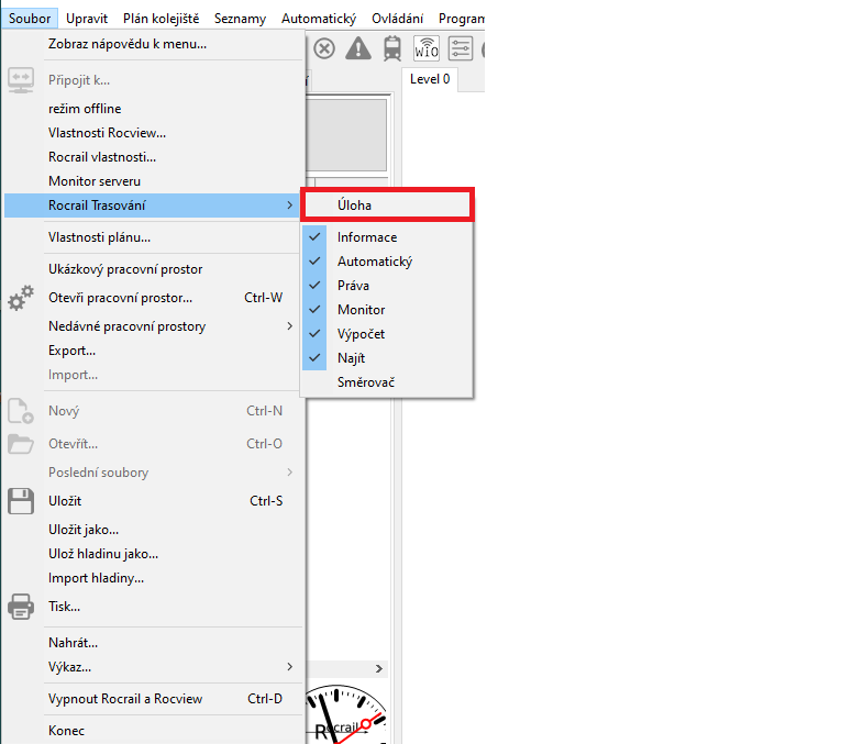

Příspěvekod lsvoboda » pát 15 bře, 2024 5:22 pm

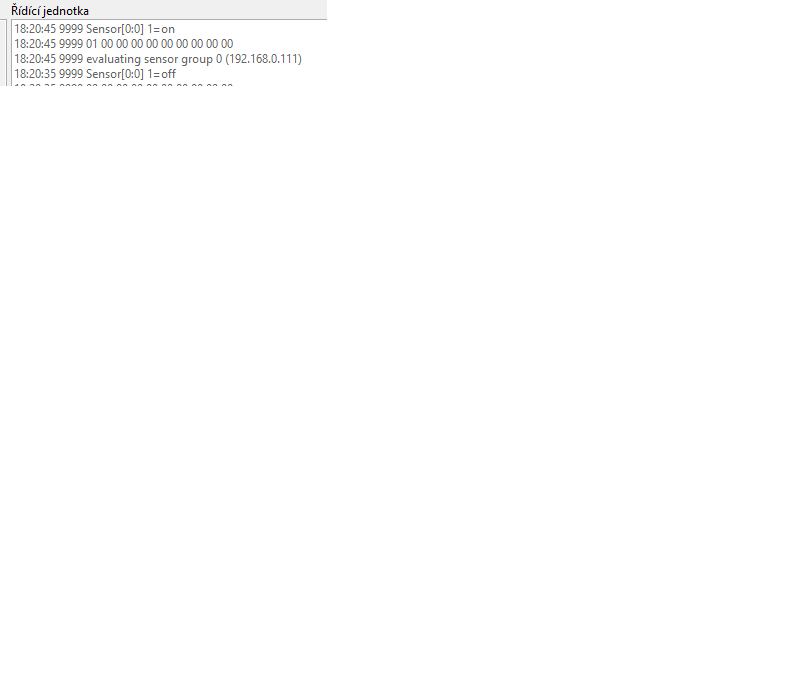

Problém jsme včera vyřešily s Petrem Rozsívalem z Kolejiště na Míru (http://www.kolejistenamiru.cz), autorem instruktážních videí k SW Rocrail na YouTube, kterému tímto velmi děkuji za pomoc.
Problém byl s nespuštěným trasováním. Na Petrovu radu jsem kliknul na Soubor-> Rocrail Trasování -> Úloha a zaškrtaly se tam položky v menu a po restartu se už začaly objevovat hlášení v okně Řídící jednotka. Začaly se ukazovat i aktivace senzoru, pouze u připojení modulu Roco 10808 přes CAN Petra zarazilo, že senzor má adresu 0 a poradil zapojit jiný modul. Přepojil jsem modul na R-Bus, na kterém stejně musím mít i Roco 10819 (ten nemá CAN) a adery už se ukazují normálně. Pouze ještě zobrazení senzoru na plánu kolejiště se nebarví na červeno, ale to mi Petr vysvětlil, že to je normální, že senzor červená až při automatickém provozu. Tak snad už to bude v pořádku a můžu pokračovat nastavením bloků a zastavováním v nich.
Díky moc za pomoc ještě jednou!

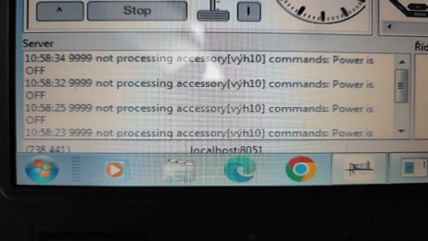

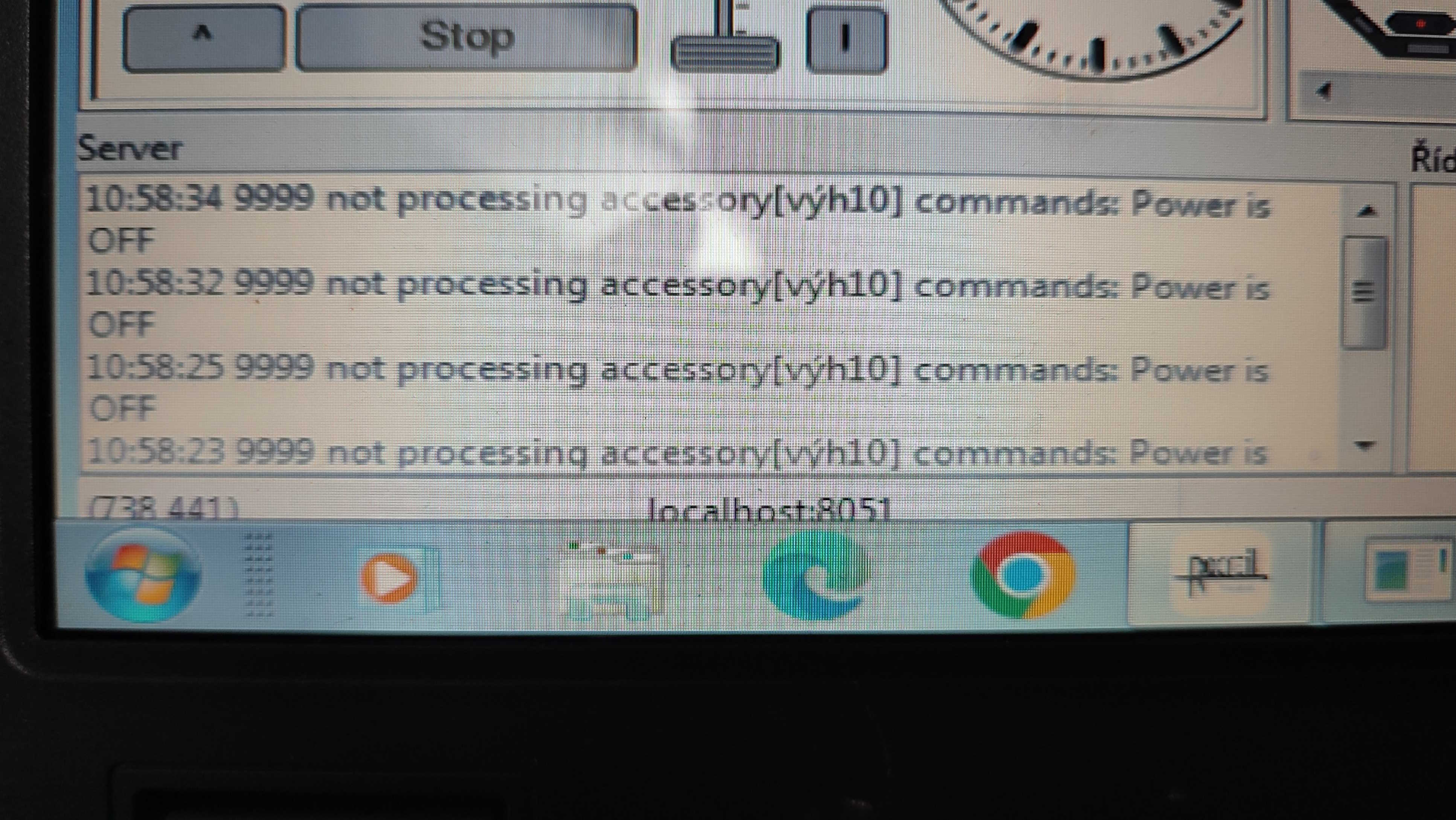

Dobrý den,
zkouším přes RocRail připojit centrálu Z21, při zapnutí tlačítka na ploše Z21 "cvakne", alkdyž se snažím přehodit přestavník, tak se nic nestane, jen se mi objeví tato hláška:
Nevíte na co se zaměřit? Případně nastavit?
Děkuji
Příspěvekod fulda » ned 21 dub, 2024 7:30 pm
Text říká, že centrála má track power off a proto nemůže doručit příkaz k výhybce.
Není ve stavu kdy bliká, že je odpojená? Někde vlevo nahoře bylo tlačítko na zapínání.
