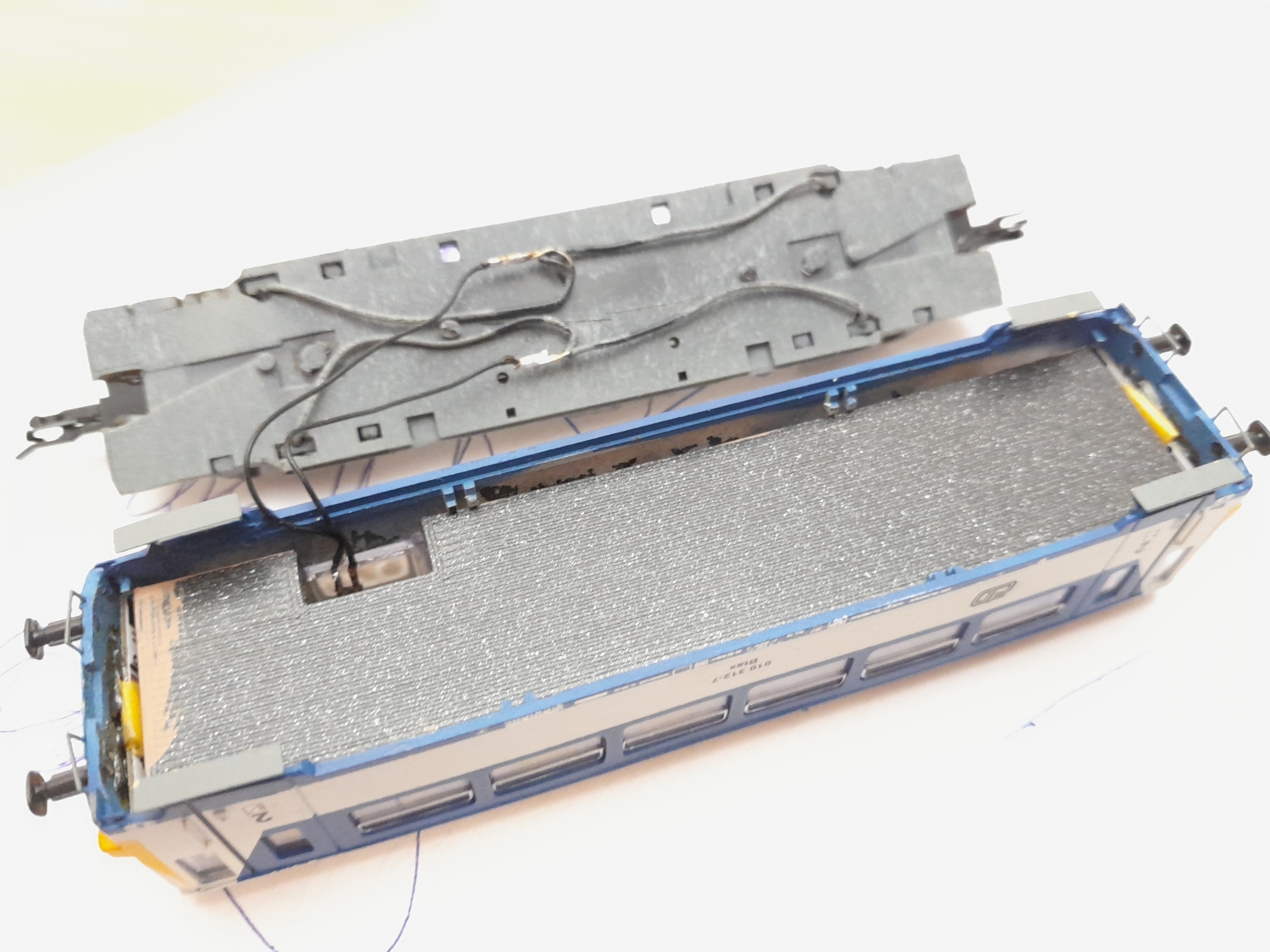

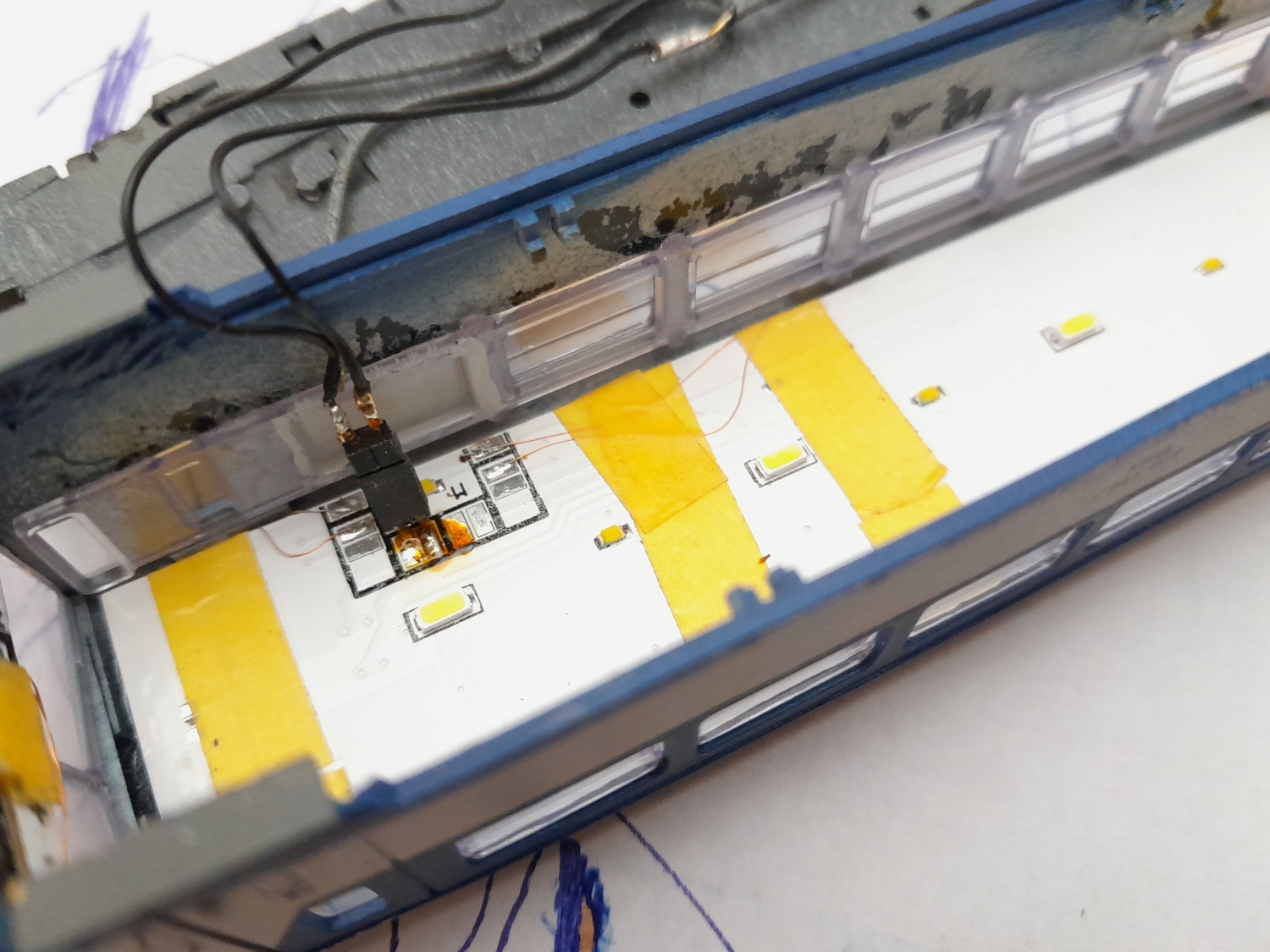

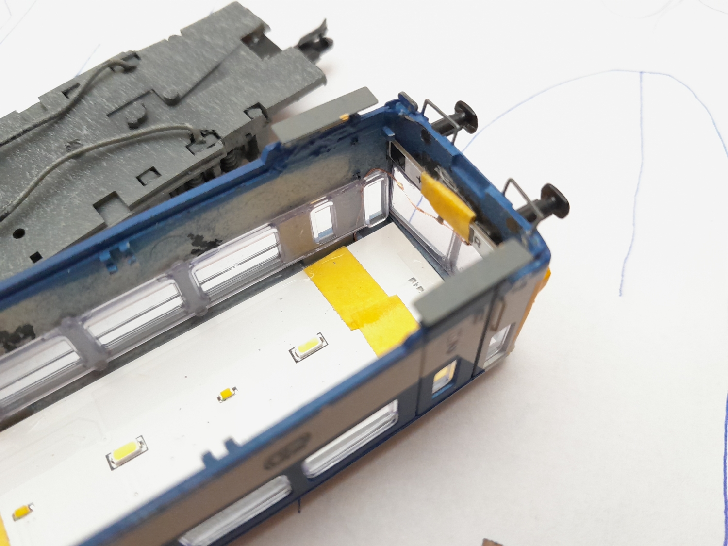

Dalsi dotaz ;) nechci vymyslet kolo ... zrejme budu kupovat dekodery PeLi do Baafx, a zaroven bych zkusil postavit jednoduchy Pacuv funkcni dekoder ... ano, vim, ze je jednodussi a nema tolik vystupu jako napr. PeLi. Jak se u PeLi ta desticka pod stropem napoji na na privody a na osvetleni cel vozidla ? Delsi dratky k celu, cela pak nalepit na kastli a (delsi) dratky "nejak" priplacnout ke stene ? Jiny postup ? Jak to spojujete se sberacema na podvozku ?

Elektronika není moje silná stránka, ale třeba nějak takhle... Čelní desky propojené lakovanými drátky, drátky jsou vedené nad deskou dekodéru a mezi v místě dveří jsou vedené po sloupku karoserie. Zasklení jsem lepil až poté, což zajistí, že drátky nevlezou do průhledu oknem... Zapojení dekodéru pomocí 2 pinu dutinkové lišty, spoj se schová na WC. Interiér mám vytištěný, ale šlo by to i s originálním. Sběr proudu mám skrz PEHO ložiska. Obdobně mám řešený i 810 akorát k čelním deskám vede o drát víc a konektor pro spojení karoserie a pojezdu je 4 pinový...

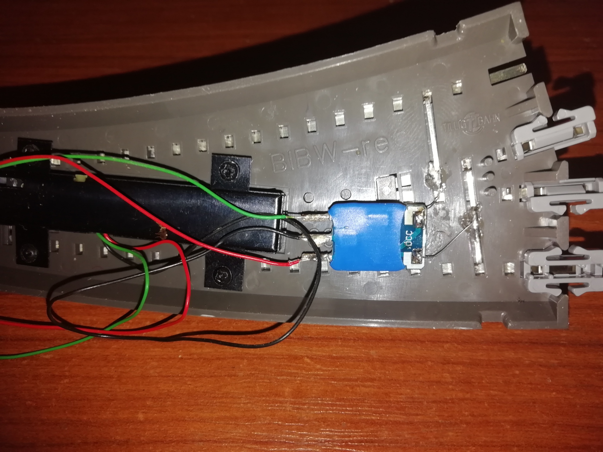

Dekodér pro přestavník MP1 - PeLi TRD1A2 lze připojit k přestavníku Tillig 83532 ?
Nikde jsem nenašel , co je za výstup z PeLi TRD1A2, všude je pouze vstup.

Použil jsem tyto dekodéry na výhybkách Tillig s podložím.
Nechtělo se mě stále tahat dráty, když si chci zajezdit na koberci.
Napájení je přímo z kolejí.
Jen je třeba vyzkoušet na jak velké napětí, budou výhybky ještě spolehlivě chodit. U mě to bylo 18V DCC.
Je možné jít až na 20 V.

Paráda , ještě jednou dík za odpověd , takže jde to , oba přestavníky mají stejný vstup 14 -16 v AC

Ještě maličkost, vždy dvě výhybky na koleji mají stejnou adresu - ovládám Multimaus, pro jednoduchost.
