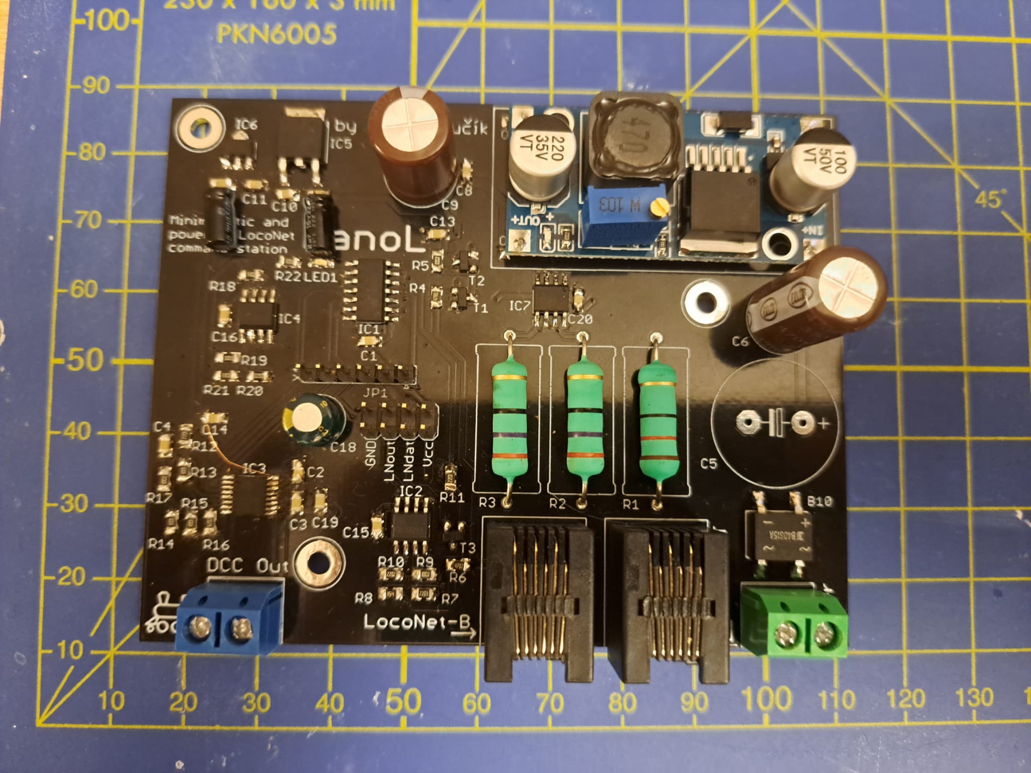

Příspěvekod fulda » pát 22 pro, 2023 8:03 pm
Už mám tejden dovolenou, tak jsem si vyzkoušel konečně postavit tu lokonetí centrálu.
Vychází z úspěšného modelu NanoX respektive NanoY. A aby se to nepletlo, tak se jmenuje NanoL.
Je to spíš jen taková blbost, má to konektor LocoNet-B i LocoNet-T a má to jen traťový výstup. Takže spíš jen hračka na setkání, nebo třeba do klubu, kde se neprogramuje, ale jen jezdí.
Podporuje to LocoNet P1, má to paměť na 32 slotů, vestavěný booster 2A. Do rozšiřujícího konektoru se dá zapíchnout USB převodník, pak se to hlásí jako normální LocoBuffer.
Je to postavené spíš z toho, co mi tu leželo, proto sem-tam nějakej čínskej modul. Pořizovačka je směšná, někde kolem 250,- korun.
Prostě blbost.

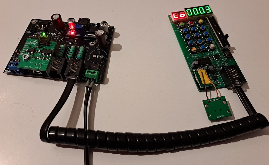

Příspěvekod fulda » stř 27 bře, 2024 8:23 pm
Pro pobavení - základní setík. Jedna centrála s USB rozhraním pro připojení k počítači a k tomu jednoduchý ovladač, například pro nastavování fredů, nebo prostě pro ovládání malého kolejiště.
Na ovladači je ještě vývojová destička, ta tam pro provoz nepatří.
Rozhodně zajímavá je cena. Centrála kolem 250,-, USB rozhraní tak za 50.- a ovladač lehce přesahuje stovku. (v korunách za materiál, ale to je jedno, protože je to DIY zařízení, takže ho mohou vlastnit jen ti, co si jej udělají sami)
