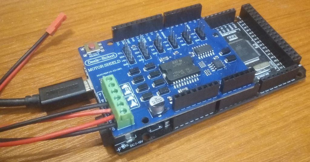

Příspěvekod ohruska » pon 20 lis, 2023 8:07 pm
Jen na ukázku, toto je celá centrála DCC-EX, s WiFi modulem. Nejsou potřeba žádné propojky. Připojí se pouze zdroj pro vlaky a 5V napájení přes USB pro elektroniku, řídící počítač.
Centrála se dá ovládat tabletem nebo mobilem bez nutnosti připojení na PC.
Do centrály je možno připojit čidla obsazenosti úseků nebo použít výstupy pro žízení semaforů nebo výhybek, s příslušenstvím řízení výhybek pomocí serv.
Měly by se dát programovat i cesty, přestavení několika výhybek současně.
Na obrázku zatím není zapojen druhý výstup.
