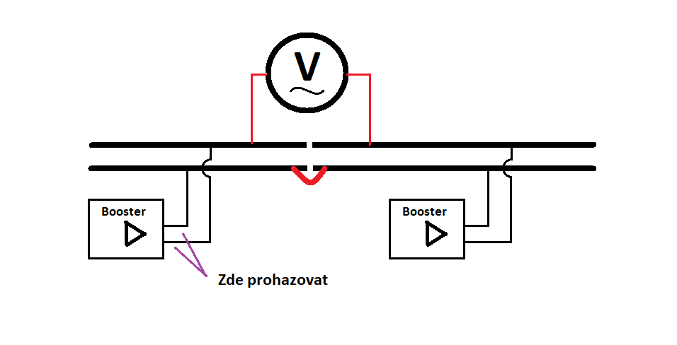

Příspěvekod Zdenek Valter » úte 31 říj, 2023 11:32 am
rawen píše:To fázovací zkušební vajíčko... taky si rád hraju, ale stačí multimetr na střídavém rozsahu. :wink:
To ano ale musíš propojit protější kolej
Mereni faze.png (9.58 KiB) Zobrazeno 3072 krát
Na voltmetru by mělo být co nejmenší napětí - pokud mají boostery regulaci napájení pak zvolíš jeden jako referenci a k němu reguluješ další podle zapojení na obrázku do 0V
Pokud je napětí dvojnásobné musíš na jednom z boosteru přehodit vývody
