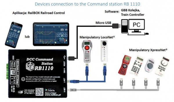

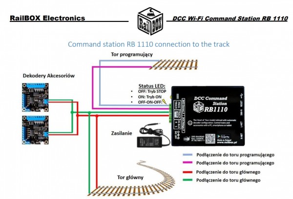

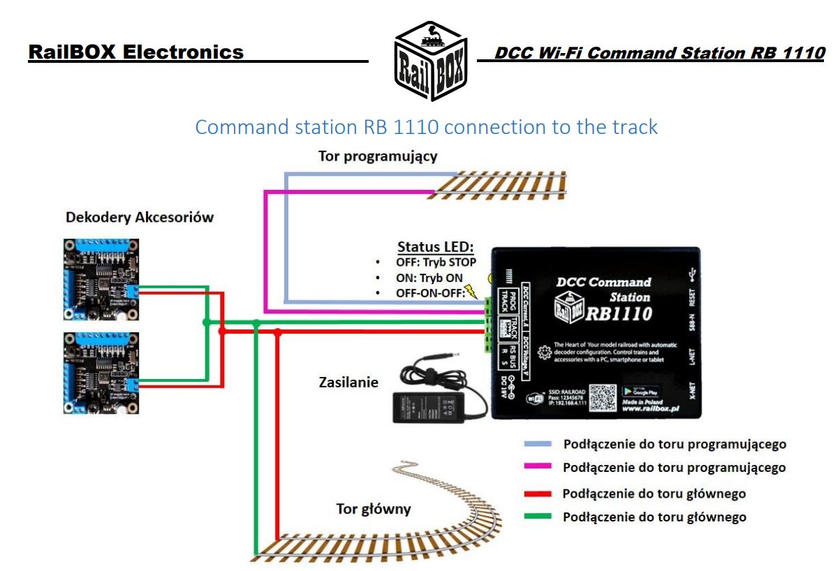

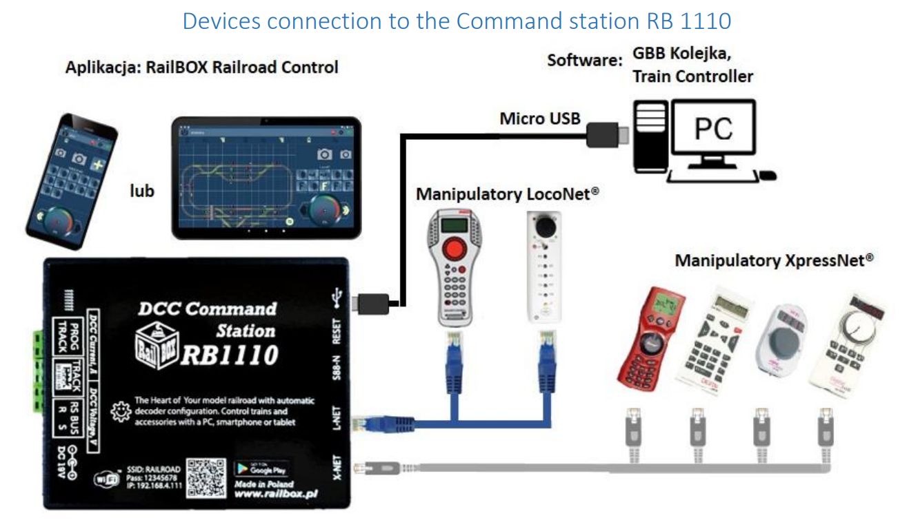

Příspěvekod Zdenek Valter » úte 24 říj, 2023 6:50 pm
Obrázky z dokumentace
