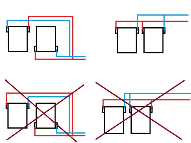

ROCO Brejlovec, Zamračená a Sergej, když jsou se dvěma repro, jsou vždycky zapojené paralelně z výroby. Před lety jsem dostal od prodejce dodatečnou informaci, že došlo k chybě, a zapojili je antiparalelně. Abych si to přepájel, nebo nechal přepájet. Byl to Brejlovec 72963.

Ne, nic není přebuzené ani exponované, jestli chrastí repráček, je třeba ho vyměnit, jestli rezonuje, je třeba ho něčím obalit, atd. Snižovat hlasitost je už odstraňování následků místo příčiny. Ale připojovat druhý špatně, aby to hrálo úplně potichu?
Před lety Roco vypustilo sérii brejlovců s nesprávně zapojenými reproduktory, polovina prodejců to posílala na reklamace, další to upravovali dle obrázku, který jsem jim poslal.
Tento obrázek pak koloval na internetu už bez mého podpisu

Příspěvekod horak » úte 26 zář, 2023 5:22 am
Súvislosť? Jediná možná: zapojenie.
Dva reproduktory sa dajú zapojiť štyrmi rôznymi spôsobmi (výsledná hlasitosť)
- v sérii (nižšia)
- paralelne (vyššia)
- antisériovo (nižšia hlasitosť a pokec rovnaký ako pre antiparalelné zapojenie)
- antiparalelne - slovom nepopísatelný zvukový prejav, taký divný neurčitý zvuk vychádzajúci "od nikadial" - kto neverí, nech odskúša. Je to proste tým, že sa dve membrány pohybujú síce rovnako (amplitúdou), ale s vektorovým posunom 180°. Toto posledné zapojenie rozhodne neodporúčam - trhá to uši. :mrgreen:
No a ešte jedna otázka: aký z dnešných moderných dekodérov nezvládne 8 Ohm resp. 4 Ohm reprák ?
Nebavím sa o napr. o starom ESU LokSound 3.5 (100 Ohm).
Kam moja orázka smeruje: nebolo by potom lepšie ponúkať dve verzie ozvučnice s jedným 8 Ohmovým reprom, resp s dvomi 8 Ohmovými a výber + zapojenie nechať na zákazníka? Pochopitelne v návode uviesť dve možné zapojenia (vhodnosť pre ten ktorý typ dekodéra) a nepodsúvať natvrdo sériové, lebo je to z pohľadu obchodníka "nezničitelné"...?

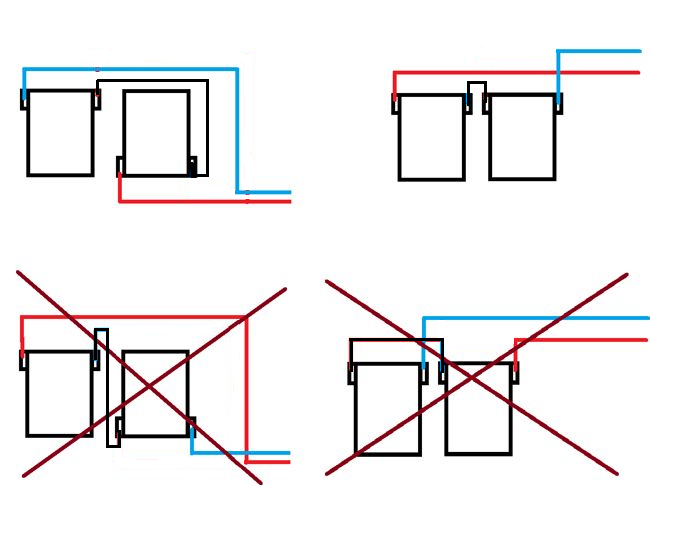

Příspěvekod Zdenek Valter » úte 24 zář, 2024 4:51 pm
Zlámalík píše:Dva reproduktory v sérii ukazují 16 ohmů, tedy jeden má 8 ohmů.
Když se nechají takto zapojené do série, budou mít těch 16 ohmů, nic špatného se nestane, jen jimi poteče menší proud a tedy nepůjde dosáhout úplně plné hlasitosti.
To ale asi nevadí, při plném výkonu bych stejně čekal reprodukci zkreslenou (jako např. u rádia), takhle mám dva reproduktory běžící "na půl plynu" a hrající čistě.
Kdyby se jednotlivé reproduktory zapojily paralelně (pozor, stejné konce zapojit na sebe), byl by výsledný odpor jen 4 ohmy (polovina z těch osmi).
Ale co v sérii - tam ta orientace musí být taky stejná a to se tu nikde nezmiňuje!!!
Zdenek Valter
Příspěvky: 3456
Bydliště: Ústí n.L.
Re: MX645P22 a dva reproduktory 8ohm
Příspěvekod Zlámalík » úte 24 zář, 2024 5:47 pm
To snad dá rozum - i bez ohledu na to, jak zamotané ty spoje na schématu jsou. Proud musí jít oběma repráky jedním směrem, aby se membrány vychylovaly souhlasně.
