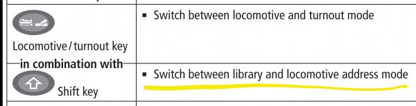

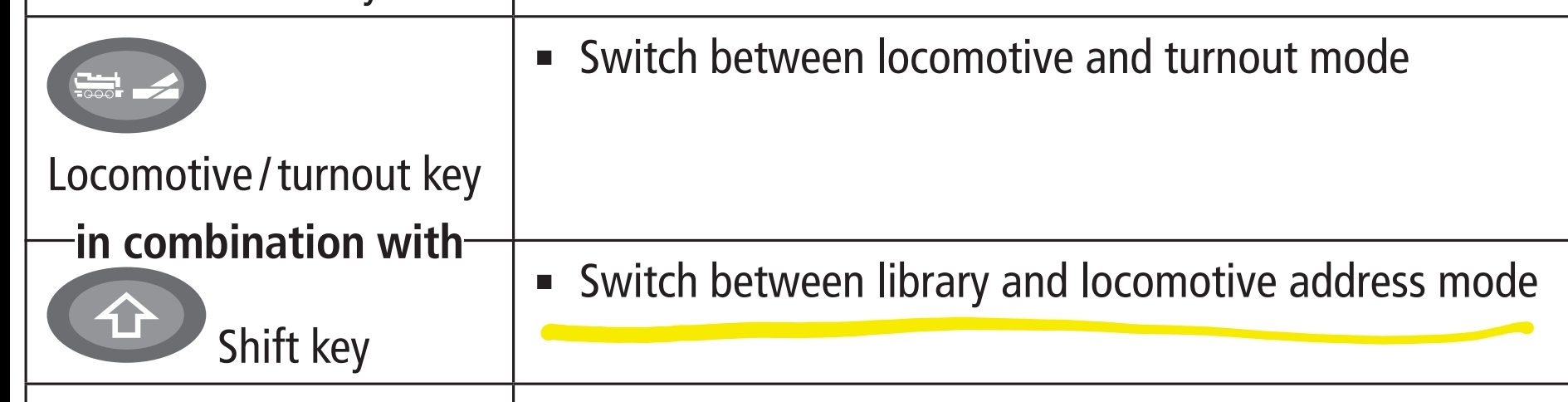

Prečítaj si manuál.
Prestavil si si režim zobrazovania "databanky" lokomotív na zobrazovanie podľa DCC adries.
Odkazujem ťa na manuál preto, lebo si ten postup nepamätám. Ale je to jednoduché prestaviť späť. :wink:
EDIT 20.8.23: Našiel som to v manuáli - stačí stlačiť kombináciu SHIFT + tlačidlo LOK/VÝHYBKA a prepínaš sa medzi databankou lokomotív a lokomotívnymi adresami.

Funguje to, moc jsi mi pomohl, děkuji.
