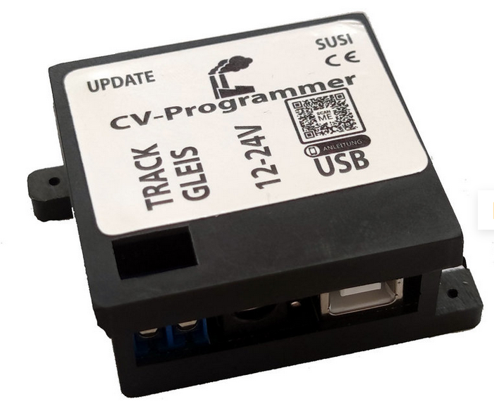

Na samém začátku byl velký problém se samotnám softwarem. Na jednom pc nenajel a na druhém ano. Můžete si ho po stažení odzkoušet (odkaz na stránkách výrobce). Je to poměrně jednoduchý program, předpokládám, že tam nebylo co zmršit. Teď již mohu konstatovat, že na PC běží i bez příslušného hardwaru. Potřeboval jen aktuální soubory pro COM na připojení HW. Chvíli trvalo než jsem na to přišel a "ručně" je aktualizoval.
Hardware se automaticky po zapojení připojil na COM4 a zařízení detekoval. Po připojení dekoderu (odzkoušeno více typů) k programeru bylo prostě CV bez odpovědi a systém neustále tvrdil, že chce mXion Decoder, respektivě, že toto není mXion Decoder. Podotýkám, že samotná odezva je poměrně dlouhá. Pouze pokud jsem nastavil na hodnotu cv1 dekoderu, šel dekoder ovládat, ale velmi divně, žádná změna směru, velmi pomalá změna rychlosti ...
