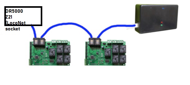

Po úvahách jsem se rozhodl vyzkoušet ovládání přestavníků pomocí serv a ty ovládat modulem MGP Servo5. U kolegy modeláře jsem viděl zapojení v praxi a zaujalo mne velmi příjemné nastavování a programování parametrů pomocí aplikace na mobilu a komunikačního modulu Bluetooth. Modul Servo5 je zapojen přímo k centrále s výstupem LocoNet (schematicky viz obrázek), takže odpadá nutnost použití MGP Terminátoru.
LocoNet connection.jpg (27.64 KiB) Zobrazeno 4383 krát
Důvod, proč to píšu je hlavně odpověď vývojáře MGP na moje dotazy, kdy mi mimo jiné bylo sděleno:
But, as you are using Z21 or DR5000, you do not need the Bluetooth module. Instead you can make a wifi connection from phone/app to the command central. Check that wifi is on in the control central, and create a connection to the control central in the app. In the app you should use protocol "Z21" with Z21, and with DR5000 you can use either "Z21" or "LocoNet over TCP" depending of the setting in DR5000.

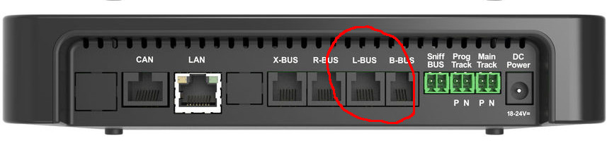

Třeba sem
