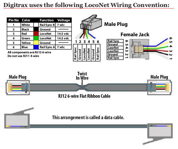

O jaky typ Y-kabelu, krome originalniho Y-kabelu od Piko, se jedna, kdyz chci ke smart boxu pripojit dva ovladace? Dekuju za odpoved...

Kabely pro LocoNet, např. https://modelymodra.inshop.cz/digital/prvkysberniceloconet/kabelloconet6m%5BUB62065%5D?ItemIdx=4 jsou ploché 6-ti žilové kabely, které lze vyrábět doma, pokud má uživatel patřičný materiál a nářadí.
Jako rozbočovače lze použít např. http://dccdoma.eshop-zdarma.cz/g52.Rozbo%E8ka+6+6+XpressNet%2C+LocoNet%2C+Multimaus%2C+TCO+5K.html
https://www.digitrax.com/media/apps/products/loconet-testers/lnc501/documents/LNC501.pdf

Takže kabel RJ12 a příslušné koncovky?

Kabel se jmenuje plochý telefonní 6-ti žilový https://www.secomp.cz/telefonni-kabel-6-zil-bily-cca-100m_d4555.html.
Koncovky konektory se jmenují RJ12 6/6 https://www.secomp.cz/konektor-telefonni-rj12-6-6-1ks_d1627.html.
Pokud je v okolí slušná firma poskytující internet, tak by to mohli udělat na počkání.
Jinak u hotových kabelů
https://www.secomp.cz/kabel-telefonni-s-konektory-rj12-6-6-cerny-3m_d12056.html
https://www.secomp.cz/kabel-telefonni-s-konektory-rj12-6-6-cerny-6m_d13327.html
https://www.secomp.cz/kabel-telefonni-s-konektory-rj12-6-6-cerny-10m_d13328.html
je třeba dát pozor, aby byly správně zapojeny, viz obrázek výše.

Správný LocoNet guru nedává jednoslovnou odpověď.
TOHLE
Telefonní rozdvojky 6M / x*6F nebo 6F / x*6F s kabeláží.
Ilustrační foto mého oblíbence (na fotce je 6M/6F, v nabídce je bohužel jen 6M/4F):
