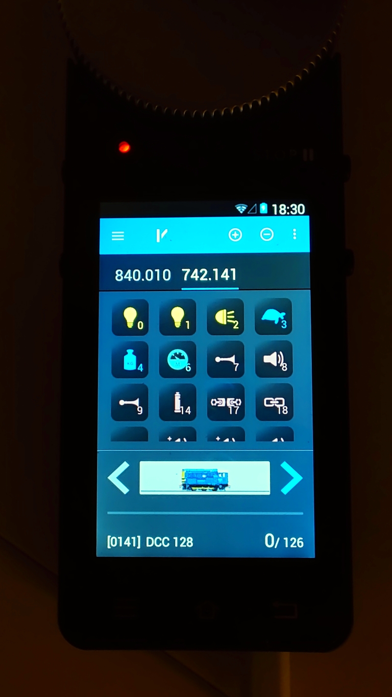

Příspěvekod Zlámalík » úte 07 bře, 2023 10:19 am
Souhlas, taky mám funkce podle Jacka, na displeji vidím 16 funkcí a ty mám na všech strojích nastavené stejně.

Zlámalík píše:... na displeji vidím 16 funkcí ...
Jaký je to ovladač?

Příspěvekod Zlámalík » stř 08 bře, 2023 7:19 pm
Ovladač je PIKO Smart Controller/ESU Mobile Control II
Pro názornost jsem vytvořil komplet popis obou hlavních ovládacích obrazovek a dal jsem do vlákna o této centrále či ovladači.
