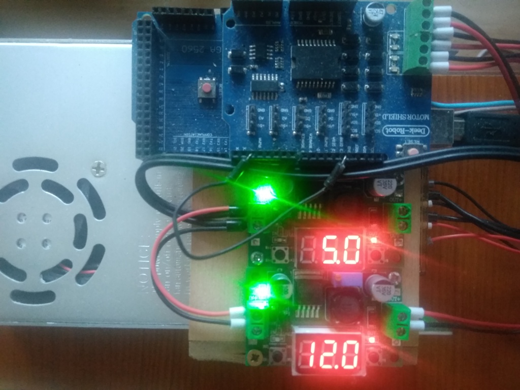

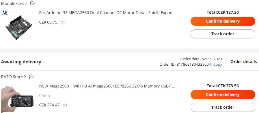

Zdravím.
Jen ukázka, kolik to stojí. K tomu je třeba zdroj 12-14V a ještě pro napájení základní desky nabíječku na telefon přes kabel USB.
