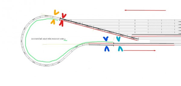

Hodím sem myšlenku kolegy Bedlische: což tak dát před vjezd a před výjezd optosnímače, vzít bistabilní relé a přehodit si polatitu v té přehazované části čelem vlaku?
Červená optozávora to přehazuje na stejnou polaritu, co jsou výhybky, modrá pak na polaritu výjezdu. Nepotřebuješ ani DO, ani TC.
Kdybys to chtěl obousměrné, dáš ještě jedny optozávory z druhé strany rozhraní (oranžová, modrozelená) se stejnou funkcí (k červené přidáš oranžovou a k modré modrozelenou).

Optosnímač jsem chtěl udělat z laseové diody a k ní prodávanému senzoru. Oboje je i na Aliexpressu a i bez destiček, ale tady je to hned. Pro spínání relé k tomu přidáš tranzistor, tohle umí max. 30 mA.

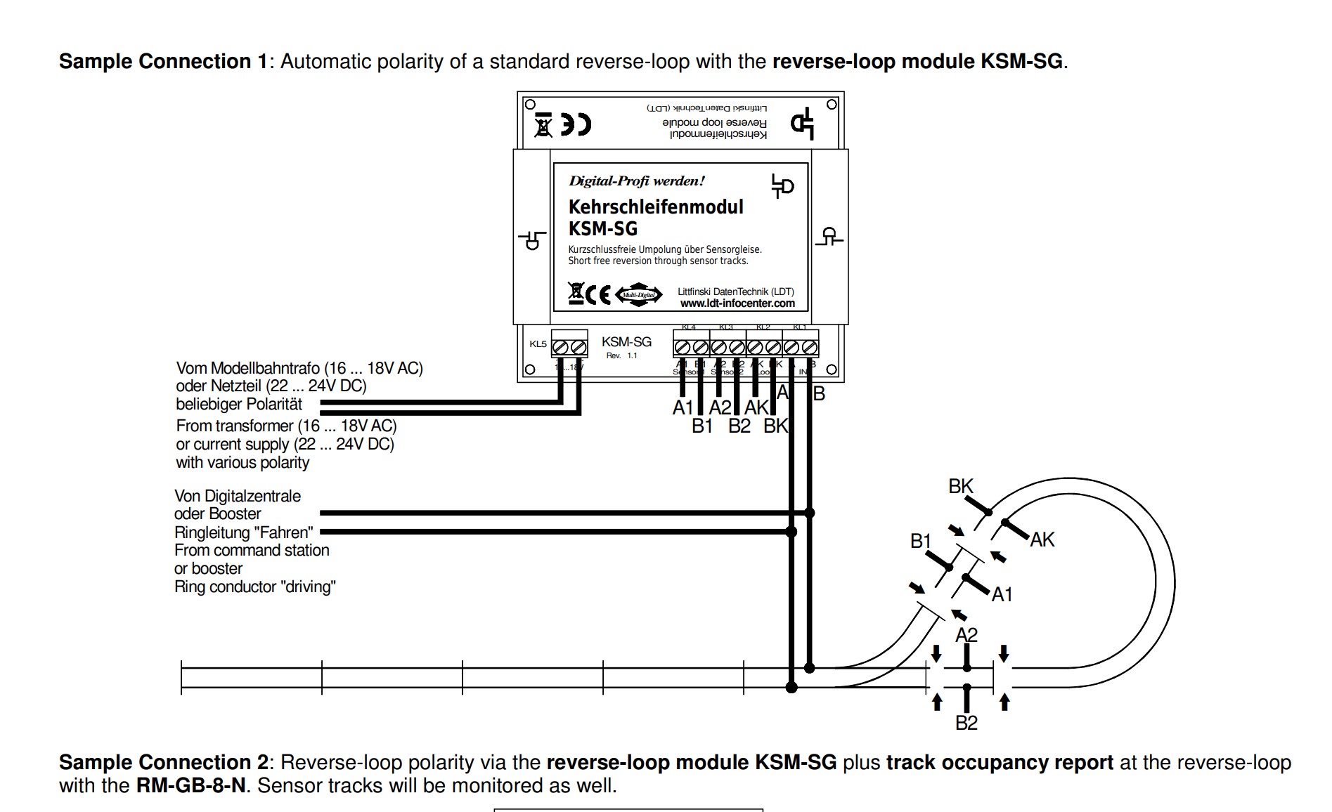

Trochu sem to tušil ale díky za potvrzení. Vzal jsme si k srdci poznámku o počtu vývodů a projel ještě jednou shopy, se zaměřením na počty vstupů a výstupů.

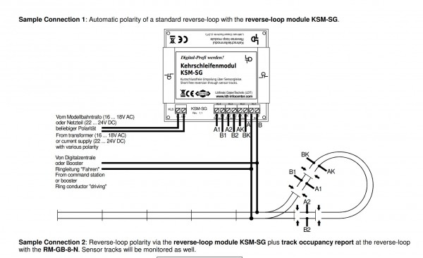

A hle KSM-SG-G smyčkový modul, vždy jsem ho nějak přelítnul protože nikde nemá řádný popis, ale vygooglil jsem si PDF k tomu
A troufám si říct, že je to řešení, které hledám.
"The polar reversal at the reverse-loop will be
performed without short-circuit via two sensor rails.
With reason to an external power supply possibility is
a simple control of the reverse-loop with track
occupancy module (e.g. RM-GB-8(-N) and RS-8)
possible. The sensor rails will be controlled as well.:

Příspěvekod jamik22 » čtv 23 úno, 2023 4:06 pm
LDT modul používám již několik let. Dvě instalace, provoz bez problémů- /Tak jako ostatní komponenty od LDT/

Příspěvekod D » čtv 23 úno, 2023 5:46 pm
Toch:
Nechci ti brát nadšení, ale podle mě se zmíněný výrobek na tvoje užití nehodí. Je určen pouze pro jednokolejnou smyčku, ve které jede první vlak tam a druhý zpět. Z toho důvodu jsou oba detekční úseky uvnitř smyčky a mění polaritu společně se smyčkou. Ty ale potřebuješ detekovat vlak před smyčkou v místě, kde se polarita nemění.
Můžeš použít návrh od Zlámalíka, případně můžu prezentovat ještě jeden možná jednodušší nápad.

Příspěvekod jamik22 » čtv 23 úno, 2023 9:27 pm
Nepodléhej panice, tak jak to máš namalované, v pohodě bude LDT fungovat. Postačí jen mít dostatečně dlouhý úsek pro nejdelší plánovanou soupravu. Pak můžeš udělat přepínání kdekoliv, třeba na rovné koleji, kterou se vracíš ze skrytáku zpátky na tobogán. Také mám přepínání na rovném viditelném úseku trati. Z hlediska TC se to chová jako jeden blok, do kterého patří i krajní malé úseky. Na webu LDT je myslím i obr jak udělat indikaci obsazení s RS-8..Ony ty obrázky s vyměnou a smyčkou jsou sice pravdivé, ale také zavádějící. Pokud máš dvojkolejku, která se se vrací zpět do stejného nádraží, které je celé na jedné orientaci J-K, tak stačí někde na trati kde se to hodí, přehodit polaritu. Pokud je symetrické i na druhé straně, / zmáčknutý ovál - piškot/tak tam musíš přepnout také.

Příspěvekod Toch » pát 24 úno, 2023 6:37 am
Supr díky za tip, víc sem se v tom pohrabal a našel tohle.
To už bude můj případ.
místa by měl bejt dost neplánuju delší soupravy než 2m.
+ jak řikáš je tam i zapojení s detekcí.
