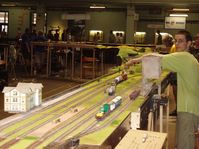

Ja jsem ovladal svoji stanici Kamence pultikem pres Loconet s jednim kabelem RJ12 s 6/6.
Pultik je videt vpravo dole. Budapest 2008, to bylo jedno z mojich poslednich setkani a potom jsem uz asi nikam nejezdil.
Sel jsem do invalidniho duchodu v roku 2011 a uz mi nejak nevychazely penize. Ono setkani modulovky jsou setsakra drahe.
