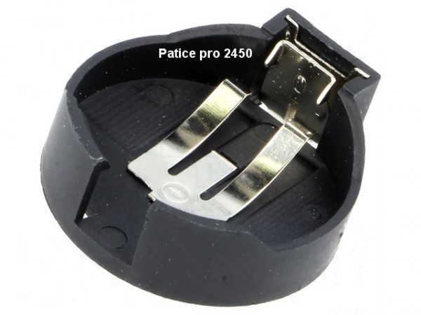

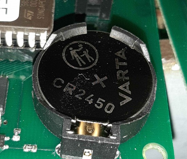

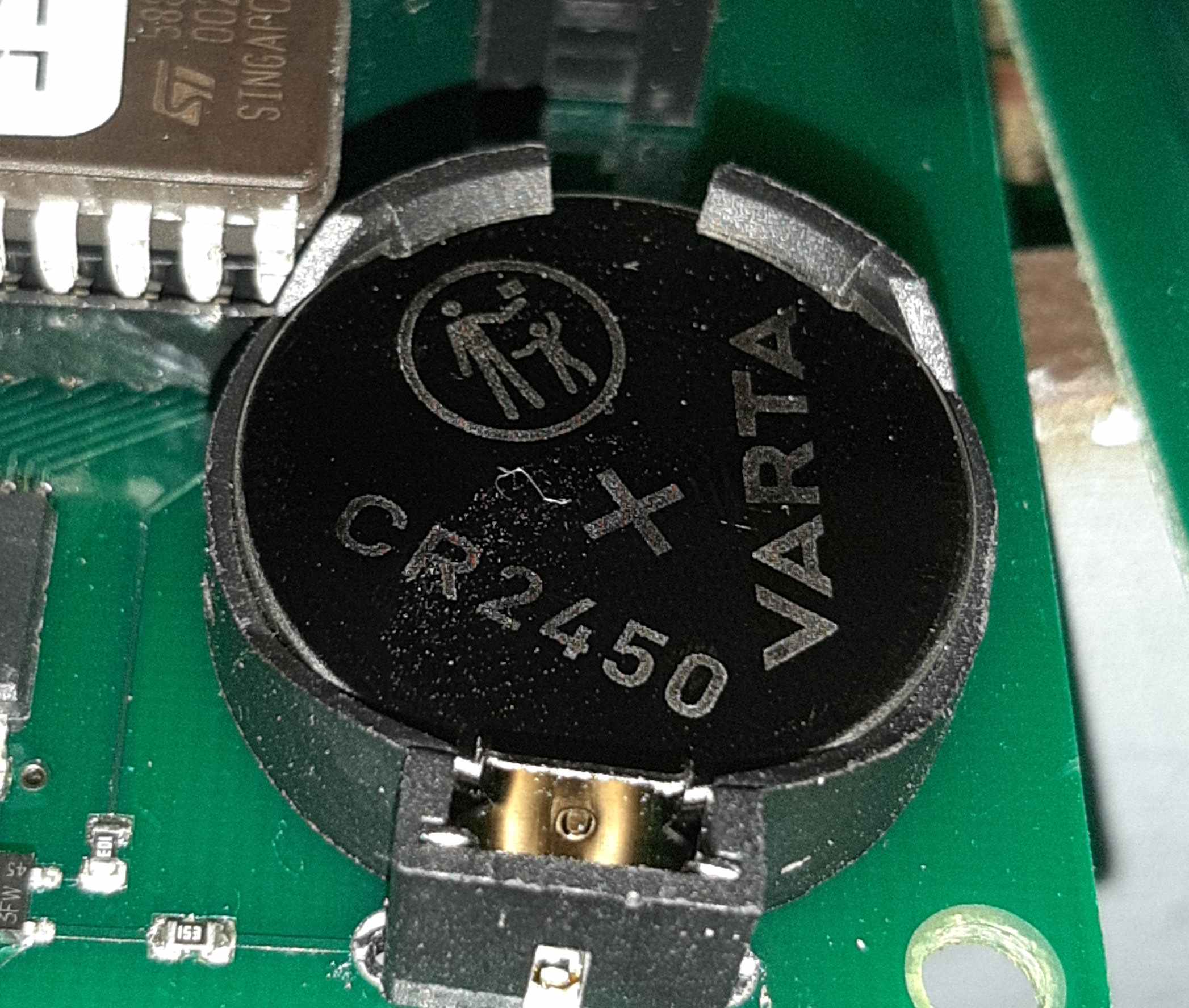

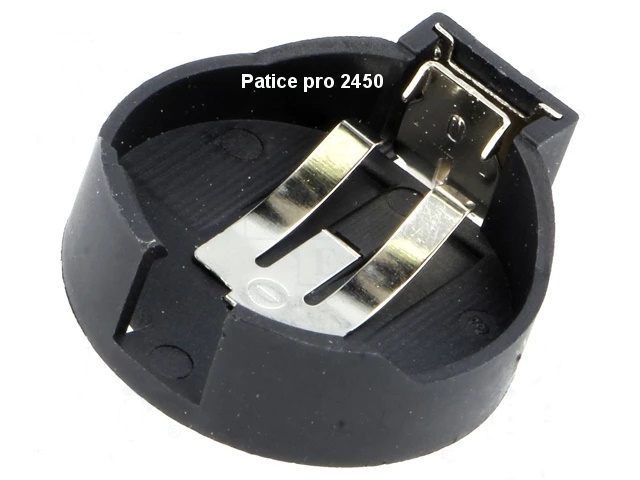

V průběhu Vánoc jsem řešil na centrále s věkem cca 20 let "chybu 97". Původní baterie s vývody do PL "umřela" a tím celá centrála ztratila přehled o datech v ní uložených ... Nahrazena je pouzdrem a vkládacím článkem 2450 - jednoduché řešení.
Viz foto ...
Dle manuálu LENZ - vadná baterie CR 2450 - položka za cca 90 Kč. Po rozborce a odletování původní záložní baterie je nahrazena pouzdrem pro 2450 od TME., za 30 Kč. Centrála opětovně složena s novou baterií, která je vložena do patice na místo původní . Následovala sborka - krátký test a provoz OK :!: :!: Jako za mlada :D
