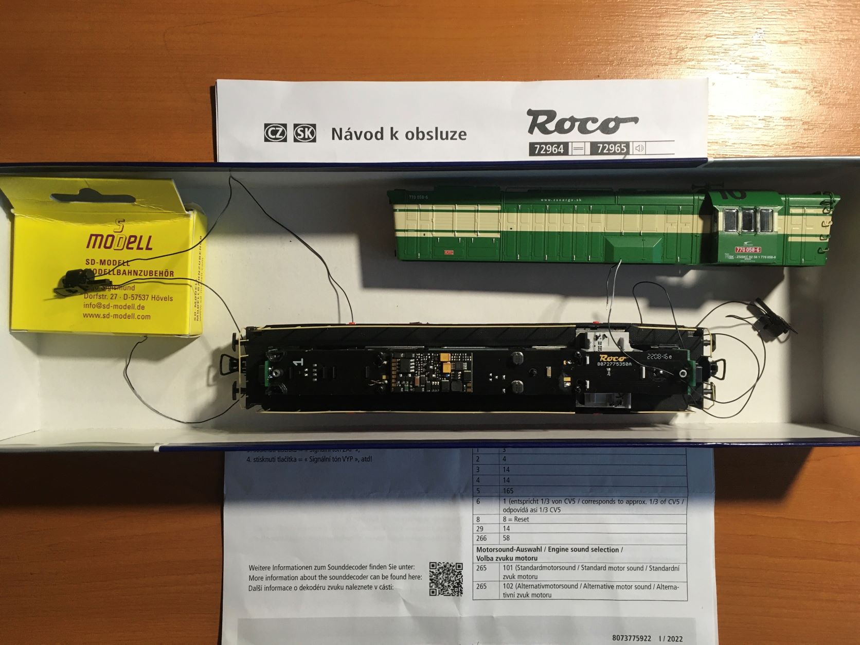

Dobrý deň,
vedeli by ste mi poradiť - označiť na foto, ako to mám napojiť na lokomotívu " roco 72965" a aké CV navoliť na " Multimaus Roco 10810" ...

Toto téma jsi si prošel?

1. Projdi tema co uz zadal kolega.
2. Co je tam za dekoder?
3. Na ktere vystupy dekoderu budou dana sprahla pripojena?
Od toho se bude odvijet mapovani daneho dekoderu. Sam digitalni sprahla uz take pouzivam, i kdyz v modelove velikosti TT. Kdyz das vedet vyrobce a typ dekoderu a na jakych vystupech dekoderu budiu sprahla pripojena, mohu pomoci. Pro Zimo dekoder jsem psal dane CV psal i ve vlaknu v sekci TT k modelu 850 / 851 od MTB.

Příspěvekod romino » stř 21 pro, 2022 5:45 pm
Je to MX645P22, predpokladam osadena uz od Roco podla cisla modelu. Podla manualu je tam volny vystup FA7.

Příspěvekod JendaTT » stř 21 pro, 2022 6:12 pm
Bude potřebovat na každé spřáhlo vlastní funkční výstup, FA7 bude jen pro jedno spřáhlo. Dude potřeba využít 2 takové výstupy, které nemají žádné další použití. Takže jde o to, které všechny výstupy Roco použilo k ovládání funkcí čmeláka, co vše spínají.
Běžně by mohly být volné SUSI výstupy, pokud ale nejsou už od ROCO přepnuty na logické a neovládají něco přes elektroniku DPS v lokomotivě. Podle manuálu k loko to vypadá, že SUSI na nic nepoužívají, takže by bylo potřeba kouknout na CV dekodéru jak jsou výstupy SUSI nastavené a pokud nejsou přepnuty na logické, pravděpodobně by je šlo po přepnutí použít. Jen je potřeba doplnit tranzistorové spínaní dle popisovaných zapojení spřáhel, na DPS najít body napojení a nastavit správně CV. Pak by snad...

Příspěvekod Bedlisch » čtv 22 pro, 2022 10:40 am
JendaTT píše:Bude potřebovat na každé spřáhlo vlastní funkční výstup, FA7 bude jen pro jedno spřáhlo..
Smím se zeptat proč? Klidně jdou obě spřáhla zapojit na jeden funkční výstup, pokud ten je to schopen proudově utáhnout.

Příspěvekod JendaTT » čtv 22 pro, 2022 11:00 am
Třeba kvůli směrové závislosti - snadněji s to nastaví v CV dekodéru, než pro to vymýšlet elektroniku. Ale pokud nevadí, že se se budou zvedat spřáhla na obou stranách současně... a nebo zase elektronikou řešit směrovou závislost.
Nevím, mám pár lokomotiv v TT s digitálními spřáhly od SD. A když na dekodéru od ZIMO nebyl volný funkční výstup, stačilo jen přepnout SUSI, doplnit pár součástek (rezistor, tranzistor dioda), nastavit CV a už to šlape, včetně směrové závislosti a zvuku rozvěšení. Postup třeba tady.

Příspěvekod Bedlisch » čtv 22 pro, 2022 11:09 am
Tak asi se najde modelář, který má zapojené vozy současně na obou stranách lokomotivy, ale naprostá většina to nepoužije. Takže tam vůbec nevadí, že se obě spřáhla zvedají současně. A zvuk i popojetí (správným směrem) s tím spojené funguje naprosto v pohodě.

Příspěvekod JendaTT » čtv 22 pro, 2022 11:57 am
Jasně, když ti krouží souprava po kolejišti, tak asi stačí třeba i jen jedno spřáhlo. Ale já objíždím soupravy v koncových stanicích, takže se mi hodí spřáhla na obou stranách, stejně jako při posunu vagónů na vlečce nebo při sestavování nákladních vlaků.
Prostě, když už jsem se "vrtal" v lokomotivách, tak jsem to udělal pořádně, na obou stranách :)
