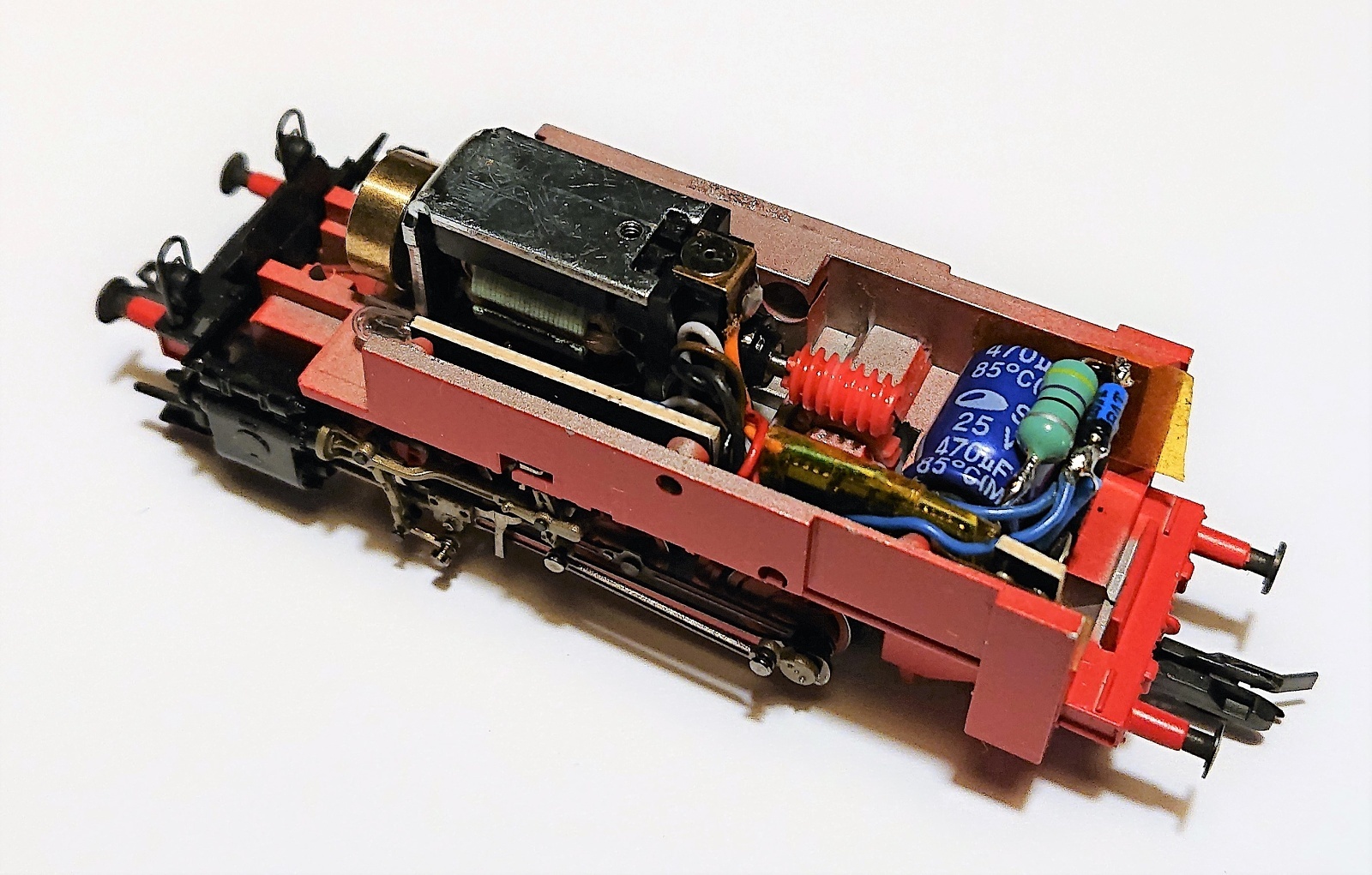

Jako vlastník předchozí verze se zeptám: to je tam tolik místa, že se vejde repro a ještě i obráceně nasazený dekodér? Můžu poprosit o fotku "pajšlu", jak je to tam naskládané?
Já tedy chtěl při digitalizaci zachovat průhled budkou, což bude při ozvučení asi vyžadovat průhlednou ozvučnici...
BR80, starší verze, Zimo MX621 s drátky, powerpack

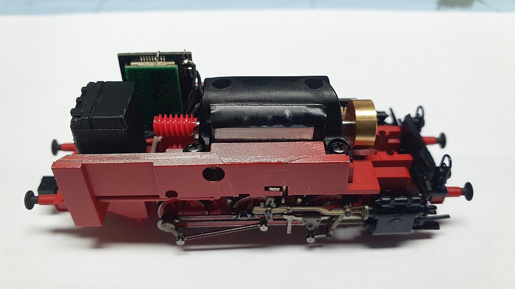

Příspěvekod Lesik » sob 10 pro, 2022 8:08 pm
Na fotu je ještě jen DC propojka (dekodér jsem zatím požil jinde), má skoro stejnou velikost.
Průhled budkou je hodně omezený, protože je dekodér na výšku.
Kontakty konektoru k repro jsem odletoval od spoje a přivedl přímo na repro.
Kondenzátor nepoužívám, lokomotivu mám přes magneticky vodivé spřáhlo propojené přes další vagóny.
