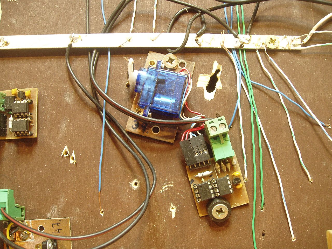

ono zalezi na tom, jak precizne to chces kontrolovat.
Existuji udelatka, ktere skutecne kontroluji dosednuti jazyka na opornici, ale jsou opravdu hodne nespolehlive a jeste casem degraduji.
Normalni servo je lepsi, protoze je tam impuls 1 az 2 mS, ktery definuje polohu. Ale je to pouze virtualni a neukazuje stav vyhybky.
Zatim nejlepsi je servo, kde zustane jen potak a motorcek s prevody, kdy ctenim potaku zjistime presny realny stav serva. Ne virtualni, ale realny.
Pochopitelne to nezjisti mechanickou chybu, ale informace o tom, ze se prestavnik pohybuje je taky cenna.
Tato varianta nepotrebuje koncove spinace, protoze je ma zabudovane v sebe.
Existuje varianta pro Loconet, kde se da pouzit paket B1h na informaci o stavu vyhybky.
realizace pro DCC ovladani:
kliknutim zvetsi
