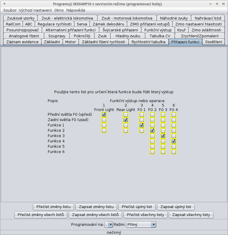

s digitalizaci zacinam, zvladam nastavit max/min rychlost, rozjezdovou/brzdici krivku ale stale mam problem s mapovanim funkci na funkcni tlacitka.
Situace:
Koupil jsem si tillig start set s dieslovym Traxxem (pro info - tento: https://www.itvlaky.cz/tt-analogove-startsety/01448/ ). Masina ma plux12 patici. Koupil jsem dekoder Zimo MX623P12 a digitalizace se povedla uplne bez zasahove - vse zacalo fungovat bez jakehokoliv nastavovani z me strany. Svetla - cerveny koncovy, dalkovy, predni apod. jdou nezavisle vypinat zapinat na f1 - fx (tusim ze do 4 nebo 5, nevim ted z hlavy), zaroven na nejakem F bylo namapovane rychle vypnuti rozjezdovych/brzdnych krivek, polovicni rychlost (posun) ... proste jsem nemusel delat nic, jen si metodou pokus omyl zjistil co jednotlivy F klavesy delaji.
Protoze jsem si chtel vyzkouset i zvuk, a na Plux12 se zvukovy dekoder nevyrabi a zaroven jsem videl ze nekdo pouzil Plux16 zvuk dekoder do Plux12 patice a fungoval, tak jsem zkusil toto reseni. Poridil jsem si ZI-MX648P16 (zvukovy dekoder s patici Plux16) se zvukem Traxx DE a vsadil do Plux12 patice na svym Tillig Traxx DE (diesel). A samozrejme pripajel reproduktor.
Muj problem:
Zvuk normalne zacal fungovat, jsem spokojenej. Ale problem je, ze jediny ovladani svetel ktery mi ted funguje je jen rozsviceno (predni + zadni cerveny) nebo zhasnuto. Jiny moznosti nastaveni svetel nemam.
Muj dotaz:
Je moznost nejak namapovat na nejaky F klavesy ty moznosti rozveceni / zhasinani svetel jak fungovalo dosud s tim nezvukovym dekoderem? Nebo tim, ze mi vysi 4 piny ve vzduchu, jsem se o tyto moznosti pripravil? Pokud lze, tak vubec netusim jak.

Funkční klávesy se u ZIMO dekodérů nastavují na několika místech. Existují dvě cesty.
1) stáhnout si manuál a ponořit se do programování jednotlivých CV http://www.zimo.at/web2010/documents/MX-small-decoders_EN.pdf
2) nainstalovat si JMRI https://www.jmri.org/, připojit centrálu k počítači a naklikat si požadované chování.

neco jsem vygooglil, pokud by to nekoho zajimalo, tak pro ovladani svetel Tillig (P16 misto P12) je potreba toto nastaveni
CV33=4
CV34=8
CV35=0
CV36=0
CV37=3
CV61=97
CV124=82
CV127=1
CV128=2
